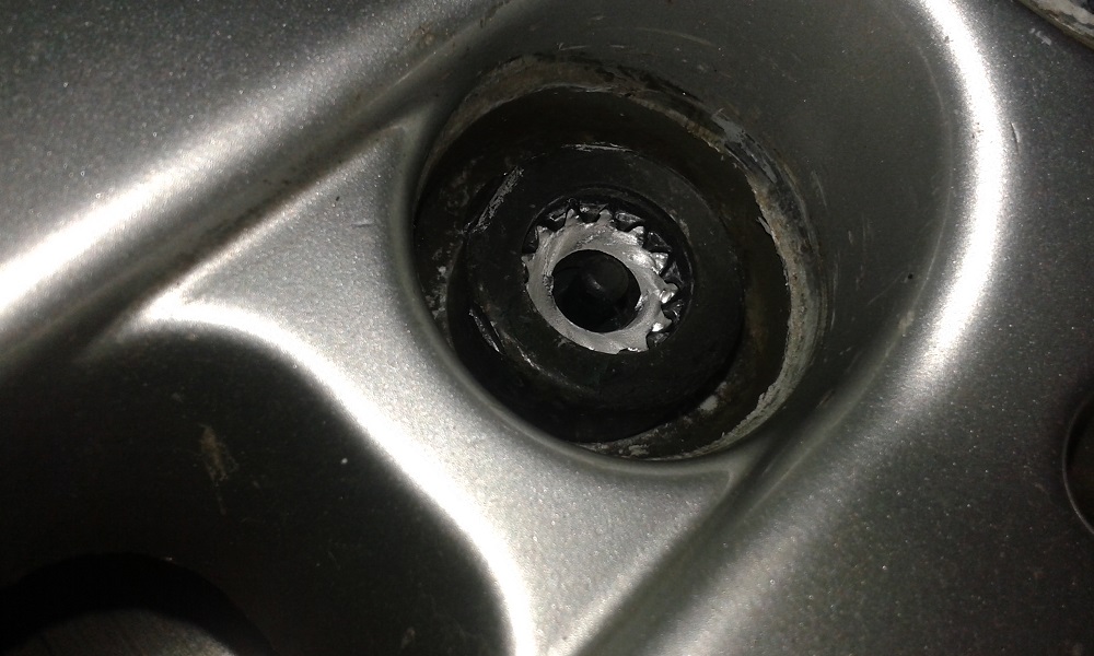

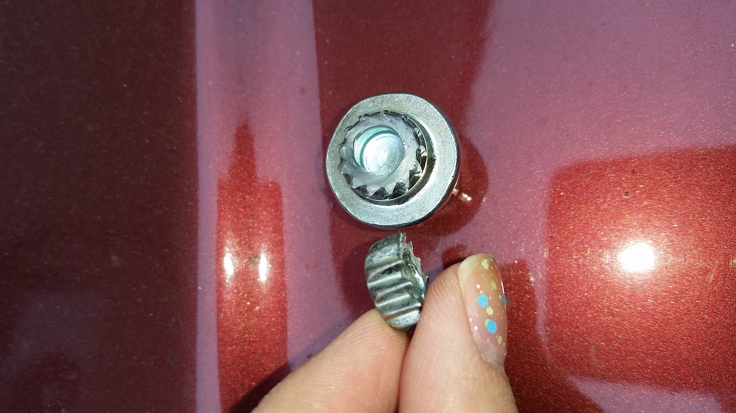

antifurt -cheie rupta- cum il scot:(
problem solved ! infipt un burghiu in lateral si tras de el, cumparat cheie noua de la reprezentanta, dw40 pt deschiderea celorlalte si mers la service fara antifurturi asa just in case ca mai dau de un idiot cost total 95lei si multe injuraturi pt autozone pipera, cica service profesionist, cu tarani care deblocheaza prezoanele cu ciocanele
ms e o ide buna o sa incerc cu dremelu si dupa cu un tarod sa i dau un filet sa l trag afara...revin maine cu rezultate sper
buna, azi am patit-o un destept de la autozone mi a rupt cheia de la antifurt si nu numai ca a rupt o da a si ramas jumate in prezon:(( acum o sa comand o alta cheie de la bavaria dar marea intrebare este cum scot restu ramas in prezon? cunoasteti vreun service "specializat" pe aceasta problema in Bucuresti? help !!!
