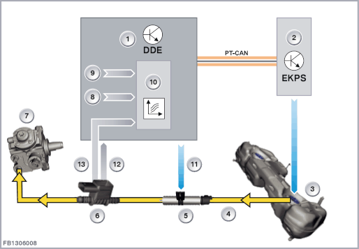

Eroare pressure control Bmw E90
Erorile se sterg dar apar dupa cateva sute de km,eroarea se mai refera si la ceva tensiuni ce nu le atinge senzorul de presiune si temperatura Senzorul nr 6 din poza atasata cred ca este cel vinovat.
Acum 5000km si a fost pus unul Bosch
Buna, Masina:BMW E90 LCI 2010 2.0 184CP Automat. De curand am fost cu masina la service si am observat urmatoarele 2 erori mai semnificative:004BDA si 004BDC ambele 'Fuel presupply-pressure control' tin sa mentionez ca in urma cu 1 luna am mai avut 1 eroare si de temperatura combustibil. Va rog un sfat de unde sa incep verificarile? Multumesc.
