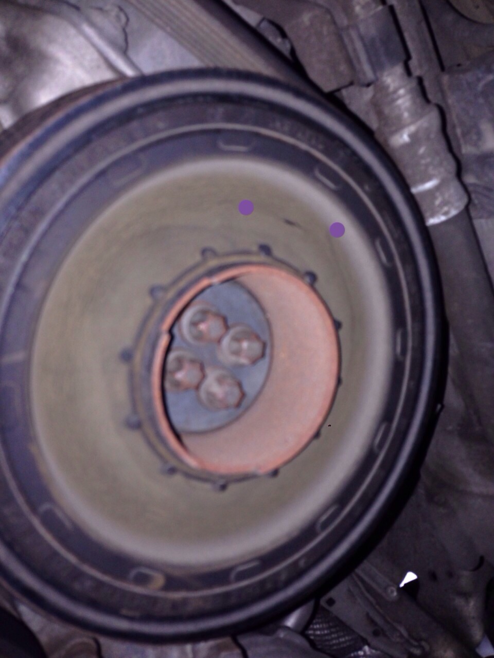

  4. Va multumesc pentru sfaturi am dat comanda luni schimb Fulie motor 750lei Intinzator curea 200lei Rola ghidare 100lei Rola ghidare 100lei 150 Manopera
  5. Dar am auzit ca la altii fluiera suiera se aude urat la Mine chiar nimic.
  6. Am o problema cu fulia motor ii fisurata putin si cei de la bmw a recomandat schimbarea , nu se aude zgomot sau ceva , rolele merg perfect si as vrea sa plec in grecia. Va pun o poza . Multumesc Am fost la 2 mecanici ei au spus ca linistit pot sa merg . Is punctulete mici mici de fisura si doar acolo unde facut semn ii mai mare fisura
  7. masina merge nu se aude nimic nu zgartaie nu zgmotot cum se aude la altii am de mers un drum de 1000 km pana in grecia oare sa ma risc ? cine stie poate de mult ii asa fisurat
  8. Trebuie sa schimb fulie motor ii fisurata au zis:( 750 Lei si manopera 150 ( daca schimb si intinzator si role inca 3-4 mil) Fulie motor 750lei Intinzator curea 200lei Rola ghidare 100lei Rola ghidare 100lei Curea alternator 90lei
