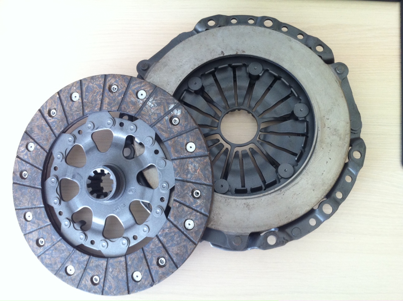

Vand pentru BMW 320D - E46 nonfacelift : Kit ambreiaj ( contine disc si placa de presiune mai putin rulmentul de presiune care nu-l mai gasesc ) este marca LUK.Kitul este nou. Pret pe kit = 320 de lei cu transport gratuit oriunde in tara. Grila sprituitoare capota ca noua pe negru mat,toate urechiile intacte - Pret 50 de lei. Pozele sunt reale.Detalii la tel 0752 228.593
