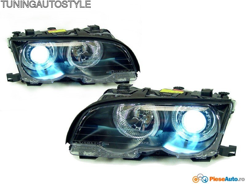

  19. Salut, Vreau sa imi cumpar angel eyes cu tot cu far pe modelul din 2004 , seria 3, 150cp. Am gasit la 10 milioane farul cu totul (stanga+dreapta). Cineva mi-a zis ca nu exista angel eyes originale pentru acest model si o sa imi ia talonul oricum din cauza lor ... pe urma mai trec RAR-ul ? cum e defapt ? stie cineva sa imi zica si mie ? Multumesc anticipat.
