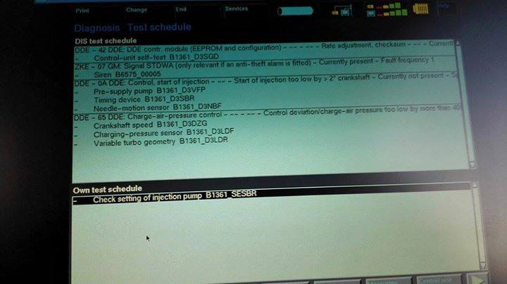

  2. the je posted a topic in Seria 3
    Salut, Azi am facut o scanare si am gasit urmatoarele erori, ca in fisierul atasat, masina nu trage absolut deloc, nu scoate fum....motorul schimbat, doar motorul. 136HP/99. Inainte de a schimba motorul masina tragea foarte bine, normal ca sa zic asa. Ceva idei?
