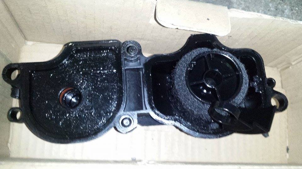

  5. Astazi am reusit sa inlocuiesc si filtrul epurator dupa lungi asteptari... Sper sa se observe si rezultatele, in bine. Cel vechi era foarte urat, o sa pun si pozele cu el.

  7. Nu am schimbat filtrul epurator. Acesta poate fi si cauza fumului la rece? Ma puteti ajuta cu mai multe informatii in legatura cu acest filtru?
