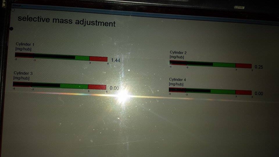

  5. Salut...mie pe inpa imi da urmatoarele valor, atasate mai jos...E grava problema?la rece valoarea injectorului 1 este mai mare, in jur de 3...E 46, 320d, 150 cai, 200...Nu am nicio problema la pornire, masina porneste foarte usor indiferent de temperatura, trage bine, doar in mers, cand o accelerez in sarcina parca are un tiriit.
  6. Salut...mie pe inpa imi da urmatoarele valor, atasate mai jos...E grava problema?la rece valoarea injectorului 1 este mai mare, in jur de 3...E 46, 320d, 150 cai, 2002

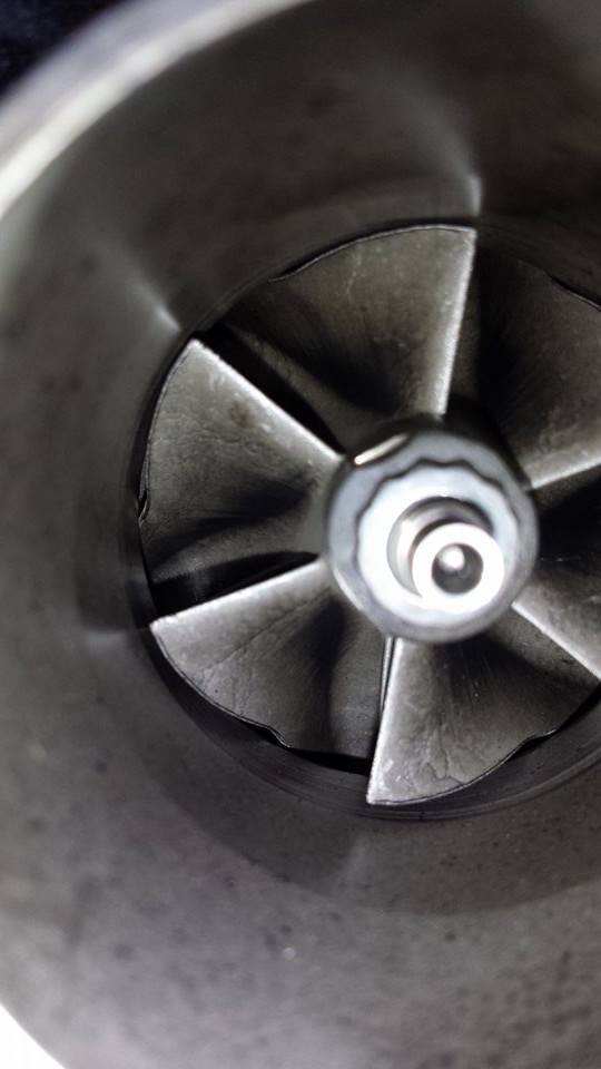

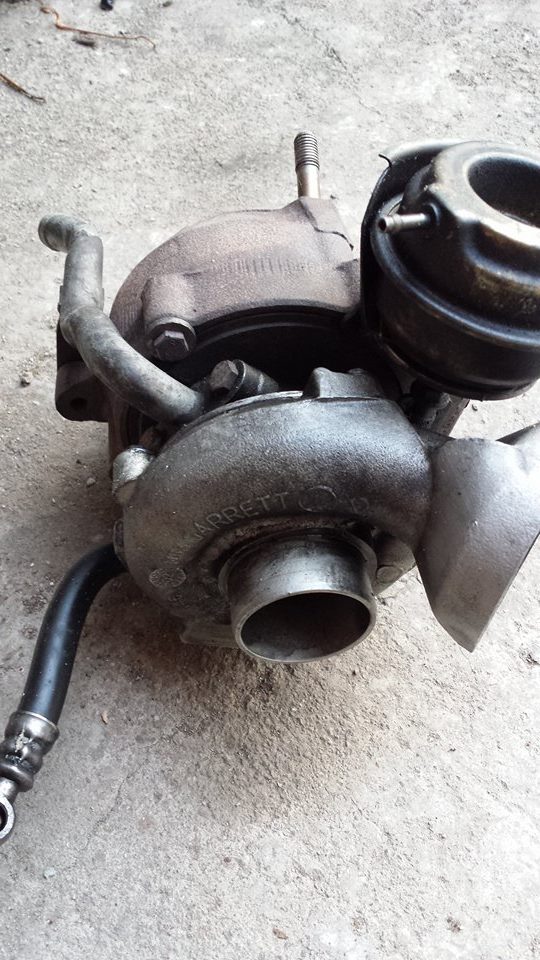

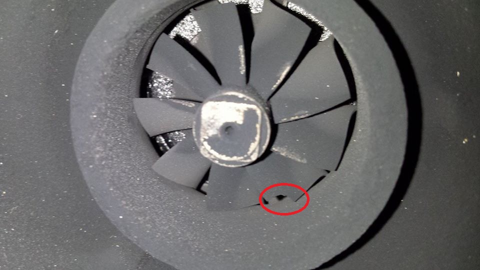

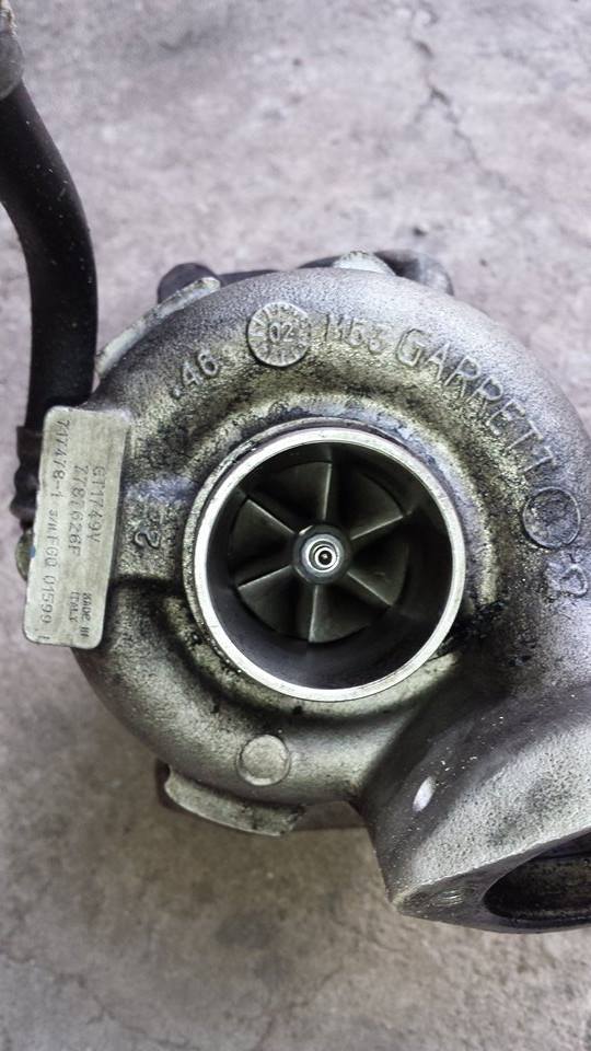

  10. Revin asupra topicului, cam tarziu ce-i drept si vreau sa spun ca dupa ce am schimbat turbina iar am terminat-o cu pierderea de putere, fumul alb la pornire si suieratul acela enervant...Veche turbina era praf, avea un joc foarte mare la palele acelea si era plina de ulei, atat de mult incat dadea cu ulei pe la toate imbinarile...Dupa cum se vede in pozele atasate, una dintre pale era ciublita
  11. Revin asupra topicului, cam tarziu ce-i drept si vreau sa spun ca am rezolvat proble...Am schimbat turbina iar acum am terminat-o cu pierderea de putere, fumul negru si suieratul acela enervant...Veche turbina era praf, avea un joc foarte mare la palele acelea si era plina de ulei, atat de mult incat dadea cu ulei pe la toate imbinarile...Dupa cum se vede si in pozele atasate, un coltisor dintr-o pala era rupt

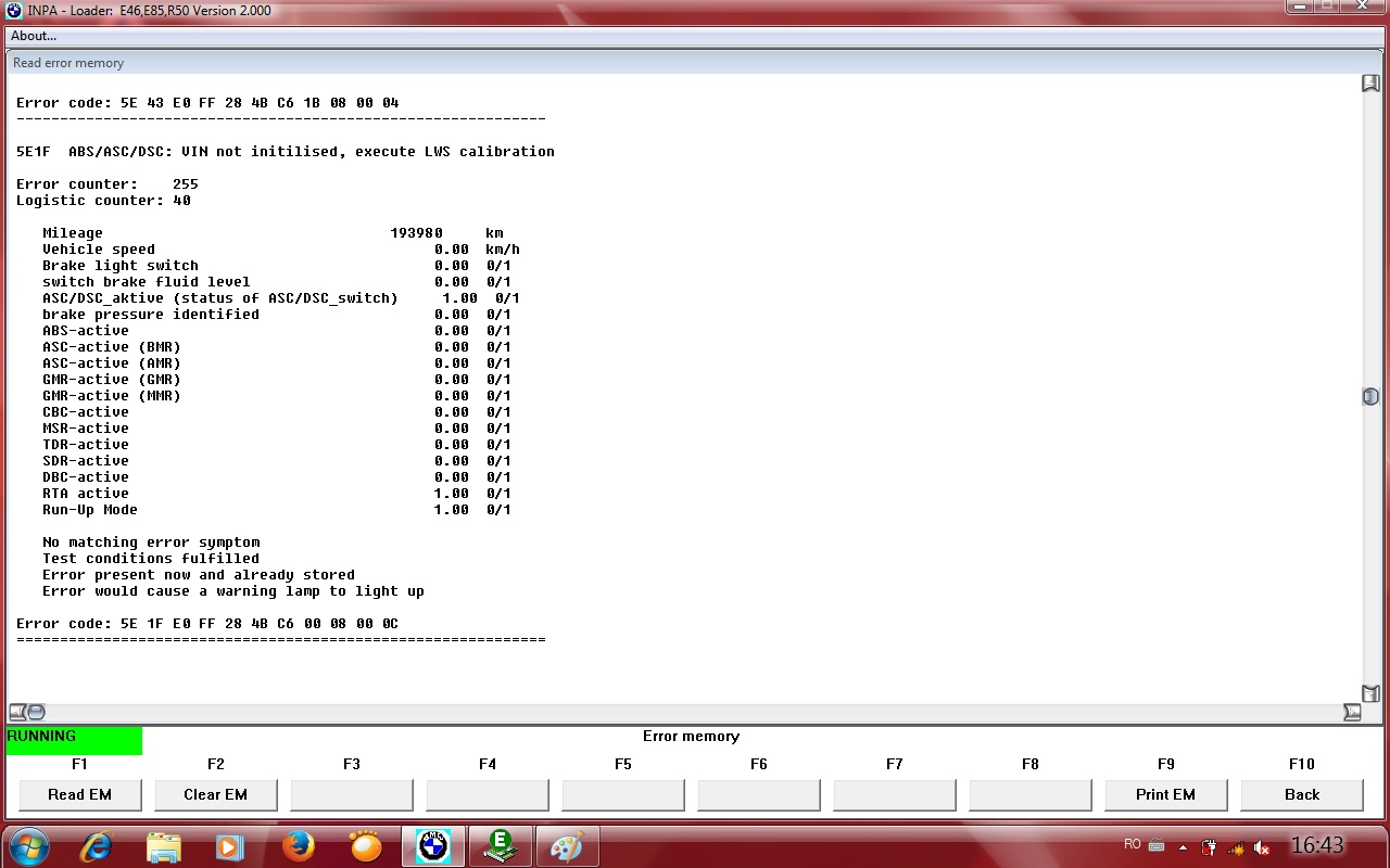

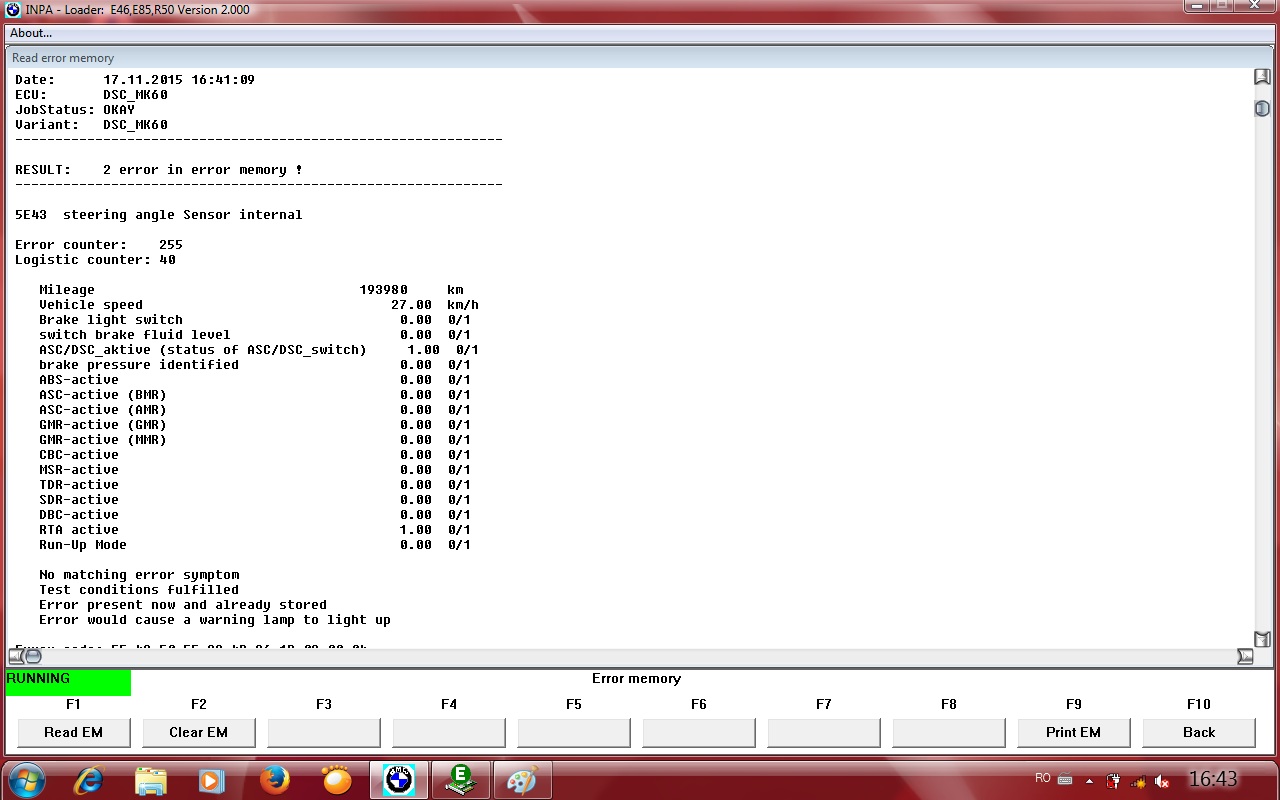

  14. Am rezolvat problema cu INPA prin conectarea pinilor nr. 7 si 8, iar acum totul merge ok. Problema este ca de la achizitionarea masinii, sistemul DSC nu mi-a functionat, in sensul ca este dezactivat tot timpul. Vechiul prioprietar a ,,umblat,, la ceasurile masinii in asa fel incat cele doua becuri care indica ca sistemul DSC este dezactivat (cel galben dintre cadrane si cel de la frana de mana) sa nu stea aprinse. Dupa ce am rezolvat problema cu interfata INPA, am doua erori legate de DSC pe care la atasez mai jos, Daca voi regla directia (geometria) si voi calibra senzorul de pe coloana de directie imi vor disparea erorile acestea si imi va functiona DSC-ul? In momentul de fata, in rulare la o viteza constanta, daca las volanul liber, acesta are o tendinta de a trage usor dreapta, iar pe parcursul verii am observat ca, cauciucul dreapta fata este uzat neuniform si pe extreme fata de cel de pe partea stanga, deci ar fi necesara un reglaj al geometriei, mai ales ca am schimbat si bucsile bratelor fata. Are cineva idee cum as putea rezolva problema sau ce sa fac si eventual ceva sfaturi privind modul de recalibrare al senzorului DSC? Va multumesc.
