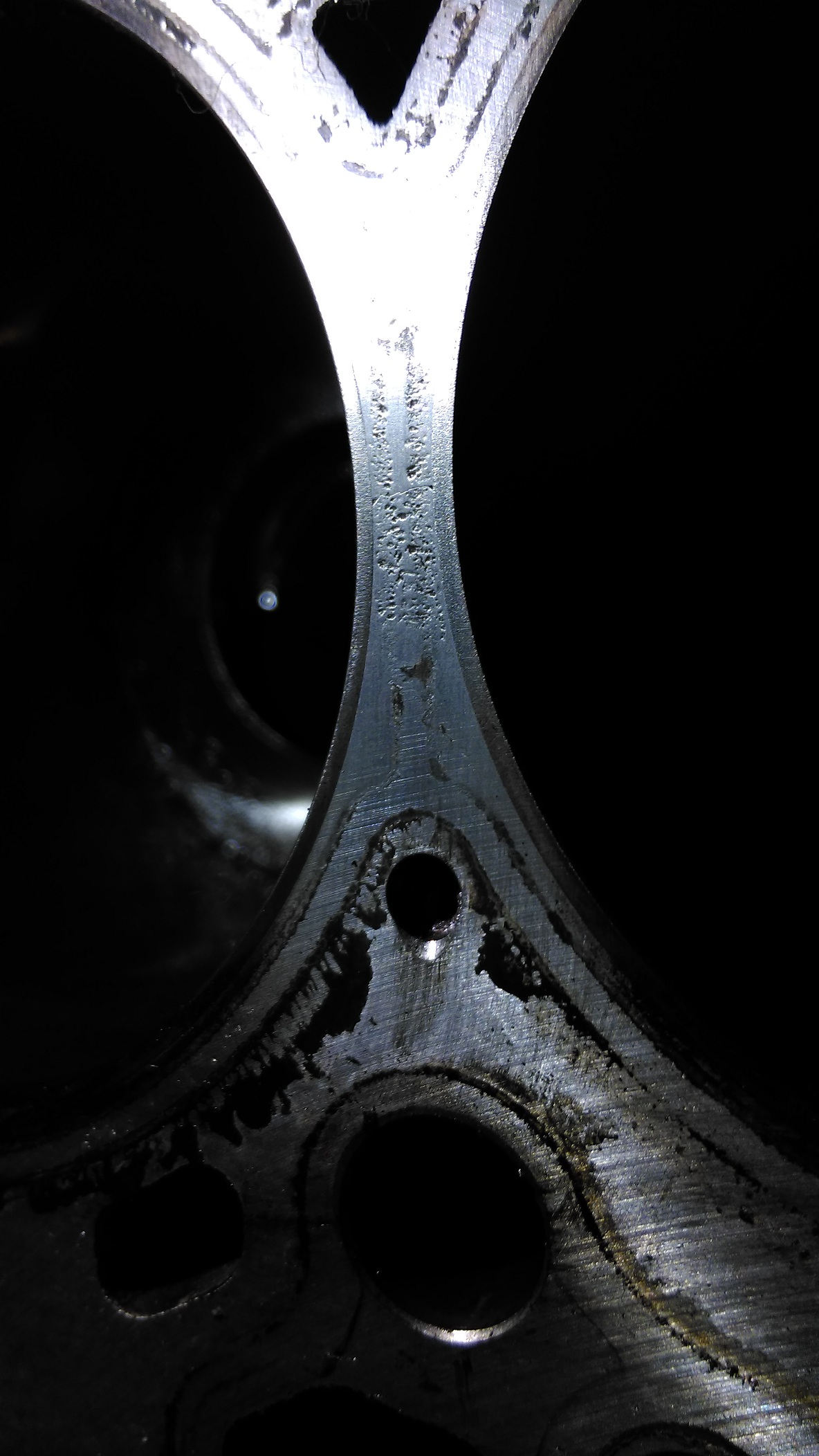

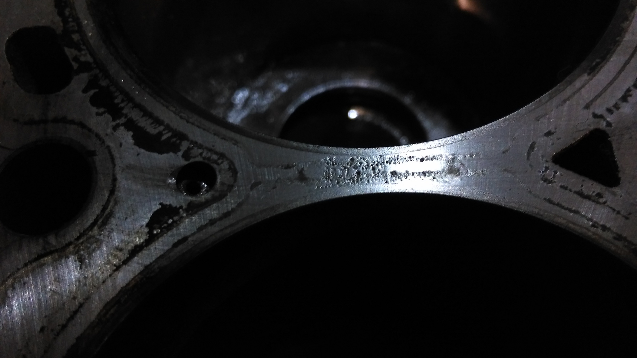

  5. Uite si pozele cu blocul motor crapat. E normal sa aiba acele goluri din turnare?

  12. cred ca tabla poate cadea dupa 8 ani. crezi ca motorul e normal sa cada dupa 200.000km? sunt unii pe aici care zic ca fac 40.000-50.000km/an. Ei ar trebui sa arunce masina dupa 4-5 ani? vrei sa vezi motorul? nu cred ca fonta asta e turnata comform pretentiilor lui bmw: imi pare rau. nu pot, nu stiu cum sa postez

  14. Salut! Azi e "Buna Vestire". Ascultati aici vestea buna: Bloc motor fisurat in dreptul cilindrului 3. Cilindrul 3 coborat fata de suprafata garniturii de chiulasa. Atentie: vorbesc despre BMW x3 2007 203.000 km , nu de o Dacia 1300 veche! Oare asta tine de schimbul de ulei la 40.000 - 25.000 - 15.000 km? Poate tine de distributia schimbata la reprezentanta sau intr-un garaj? Poate tine de turbina reconditionata in loc de una noua? Pierdem timpul... Celor care chiar se pricep le cer in continuare ajutorul:caut un motor SH N47. Eu am N47D20A 177cp. Din 2007 , normal. Pot sa-l inlocuiesc cu N47D20C din 2014 (183 cp cred !?) ?
