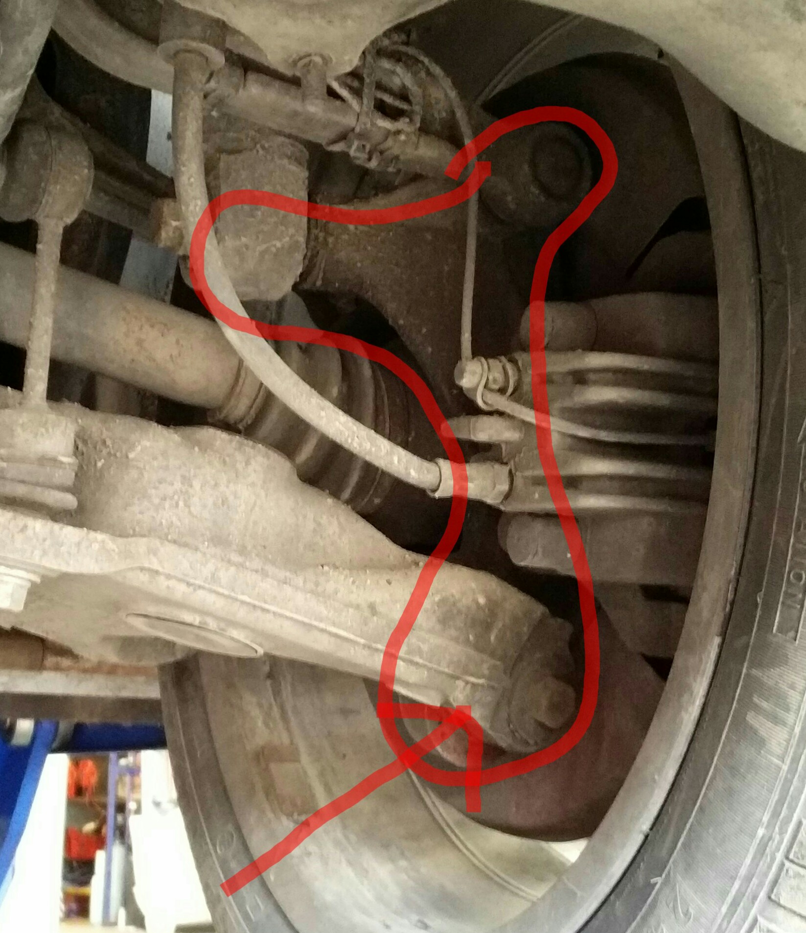

  8. De curand am dat roata fata-dreapta jos si am zis sa verific si bucsile. Aceasta din poza pare sa fie problematica dupa cum vedeti. Sau nu? Cum ii zice la aceasta bucsa si imi puteti spune daca o pot schimba singur? Precizez ca imi tremura volanul la franare. Sa fie si din aceste bucsi? In legatura cu vibratiile in volan: cand rotesc de disc acesta tine in placute ceea ce este normal, apoi acesta scapa si este liber intr-o portiune de 3-4 cm. Discurile si placutele au 5000km. Vreo idee?

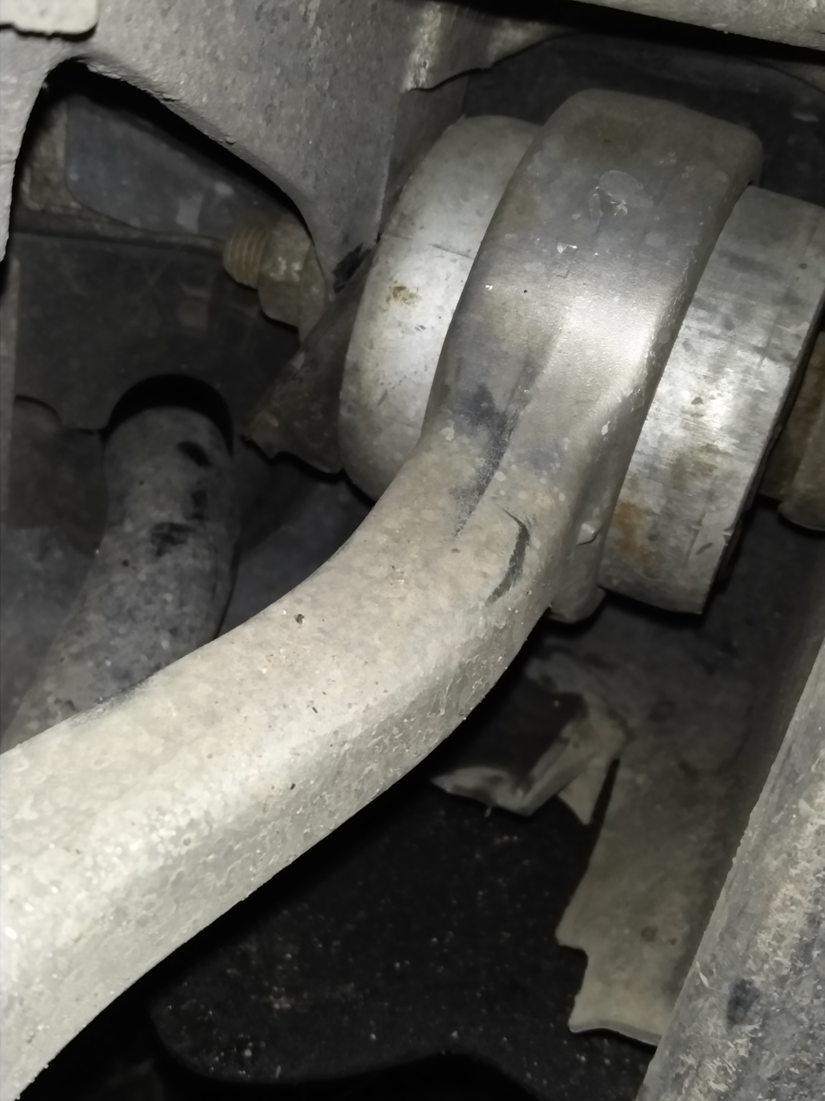

  16. Si da ... Exact cum ai zis mai sus'WIN60' piesa 2 din poza mea, este piesa ce zici tu ca nu trebuie schimbata. Mi-a mai zis ca tremuratul volanului si trepidatia usosara a masinii la franare este din aceasta cauza. Este posibil? Sa il cred?

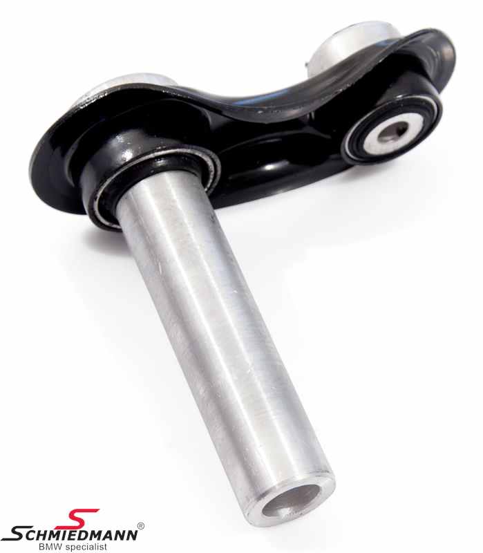

  17. Mie mi-a zis cel de la service ca trebuie sa schimb doar piesa din poza 1 atasata mai jos (bucsa rotunda) si nu mi-a zis nimic de piesa din poza 2. A verificat toate bucsele si a zis ca toate sunt ok, deci nu stiu ce sa mai cred. Piesa din poza 1 vine cu un surub lung, o saiba si inca cateva maruntisuri.
  18. Imi puteti spune cum se numeste acea piesa cu totul cea unde vine aceasta bucsa? Si cat costa?
  19. E60 520D M-Sport 2008 Am verificat fiecare bucsa de pe masina si acolo unde este sageata are joc, roata se misca destul de bine numai daca tragi stanga-dreapta cu mana de ea si in spatele acestei piese mai este o bucsa care si ea are joc. In plus am si ceva vibratii la franare la viteza mare si mica iar volanul trepideaza usor stanga-dreapta fiarte putin insa este sesizabil. Discuri si placute noi fata, spate sunt iarasi bune. In rest nu au gasit nimic altceva la masina la un control full la service.
  20. Salut. La o constatare mai amanuntita am descoperit ca mi se misca roata dreapta-spate la miscare stanga-dreapta a rotii cu masina pe elevator. Cum se numeste aceasta piesa? Am bagat levierul iar un prieten a miscat de roata si are joc de acolo destul de mare, precizez ca mai este o bucsa in spatele acestei piese vate are joc. Este vorba de un rulment sau bucsa acolo jos unde am pus sageata? Cat costa si daca este greu de schimbat? Trebuie presa?
