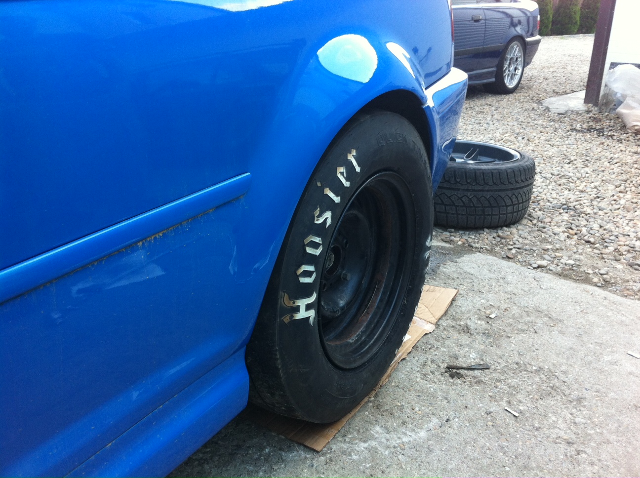

  9. Rotile nu sunt mai mici, ca diametru total sunt mai mari decat cele pe 19" care le am. Jantele pe 15" permit slickuri(majoritatea fiind pe 15") adica perete lateral mai inalt si fara sarme, astfel sunt preluate fortele de torsiune la plecare si protejez transmisia (cutie, cardan, grup, planetare). Nu ma duc la China Town prntru ca nu e pista cum trebuie, nu imi risc masina... La Cluj e aceeasi situatie, anul trecut cand am fost acolo era sa ajung in borduri.

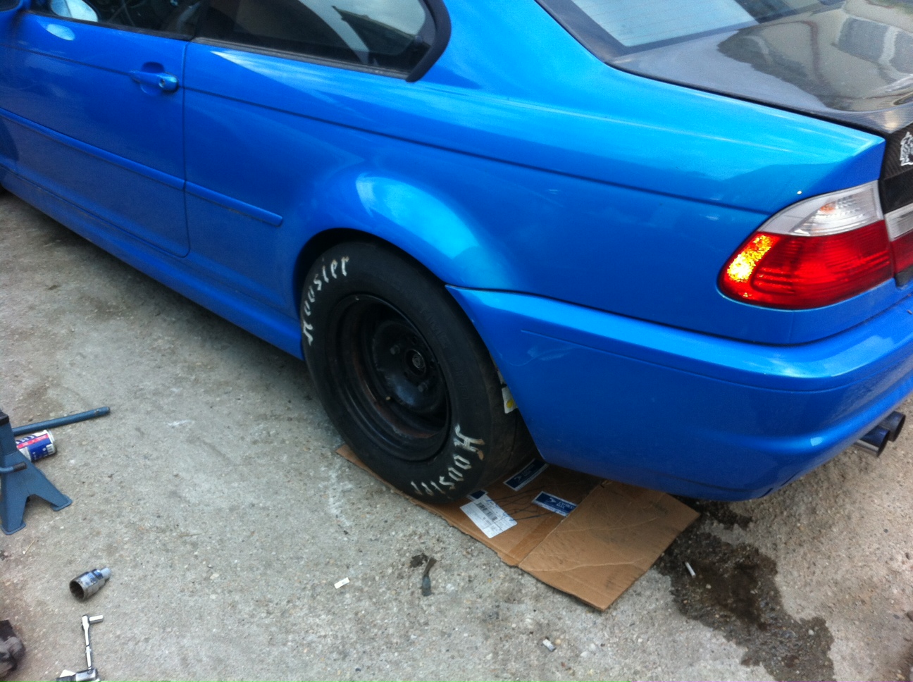

  10. Noul setup pentru rotile spate -> Hoosier Quick Time Pro DOT - 26x11.5-15 Modificari: - bascule si frane spate E46 330 - jante custom de tabla 15" (facute din 6 jante de pisica ) P.S nu mai pot adauga poze "Used 19.57MB of your 19.53MB global upload quota (Max. single file size: 1000K)"

  12. Si cum nimic nu se pierde, totul se transforma, M3-ul a primit: Turbina Precision 7675 Dual Ball Bearing Pistoane JE - 9.5:1 Biele Pauter Rectificat bloc, chiulasa (scaune supape, recalibrat valve), vibrochen Prezoane chiulasa HPF L19 + prezoane palier ARP Cuzineti noi Alta unitate vanos Pompa de benzina Aeromotive A1000 + controler + surge tank Injectoare 900cmc Downgrade frane spate pentru jante pe 15" cu cauciucuri Hoosier Quick Time Pro DOT 26x11.5 Urmeaza: Evacuare laterala gen GTR Intarire punte spate Big Brake kit pentru fata (inca nu m-am decis ce) Suspensie Drag Ksport Rodajul e planificat dupa 1 Mai :hyper:
