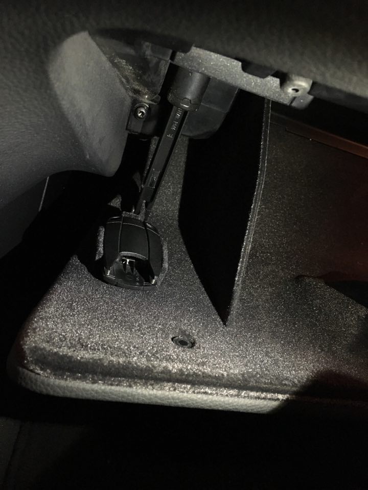

  16. Stie cineva la ce foloseste treaba asta? E in forma cheii, dar parca putin mai mare, nu intra in locul ei de langa volan.
