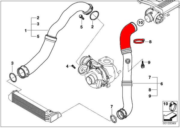

Cumpar furtun egr intercooler bmw e46 320 Euro 4 , an 2004, motor M47 N , cod piesa 11617791393 sau echivalenta . Ma interseaza doar partea de sus care intra in Egr , nu tot traseul cu teava din aluminiu si senzorul de aer . Atasez si o poza cu piesa care ma intereseaza , piesa e marcata cu rosu . Telefon : 0763.626.445
