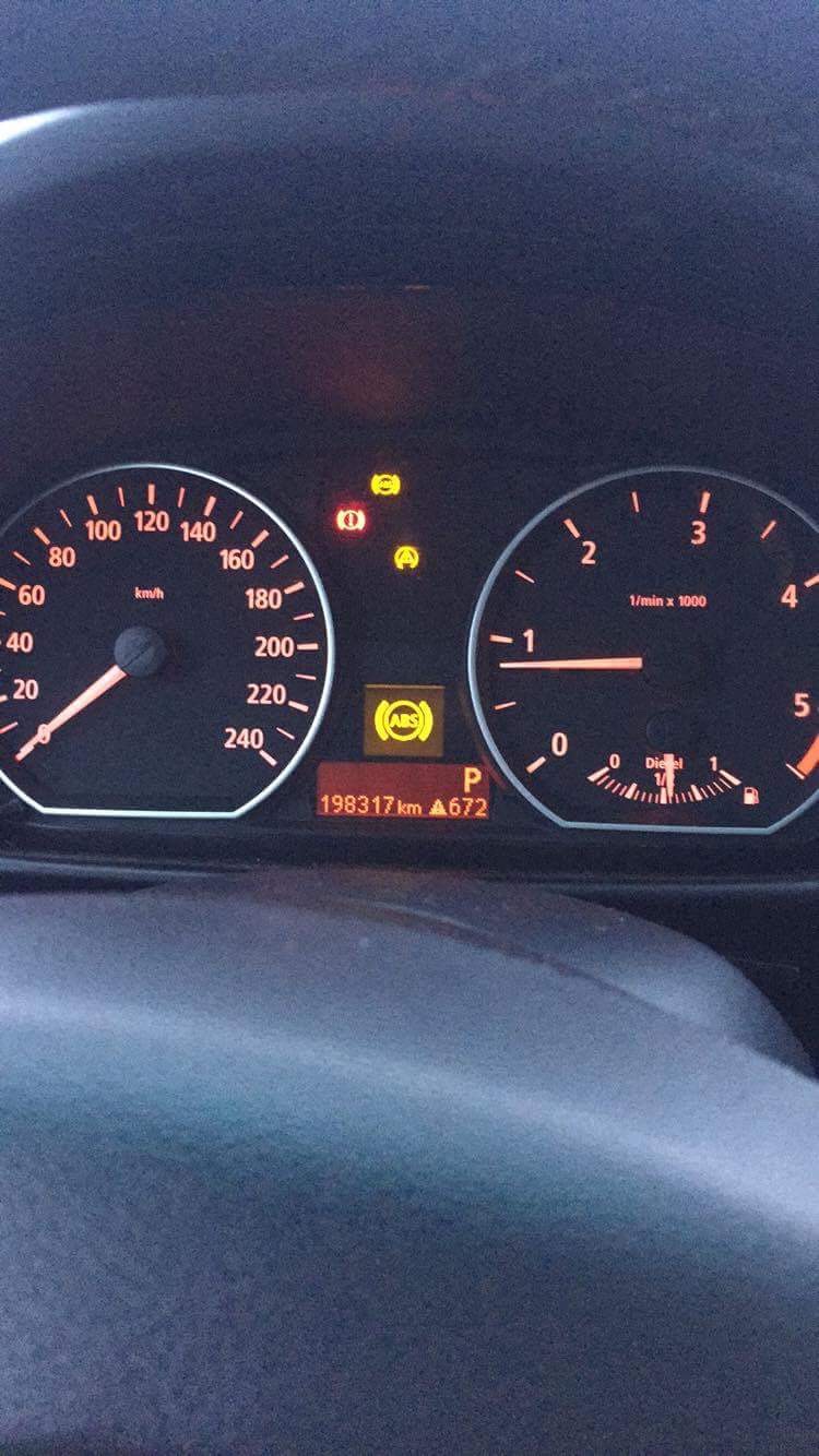

Martor abs dtc +
Senzorul de pe spate dreapta a fost. L-am schimbat si dupa 2 KM s-au stins si martorii , fara sa sterg eroarea. Mersi pentru raspunsuri.
Martor abs dtc +
Mentionez ca abs-u nu merge. E posibil sa fie senzor doar ?
Martor abs dtc +
Salut , Astazi cand am iesit cu masina dupa 5 min de mers s-au aprins cei 3 martori. Ce ar trebuii sa verific? Este vorba de un seria 1 din 2004 120 D cutie automata
