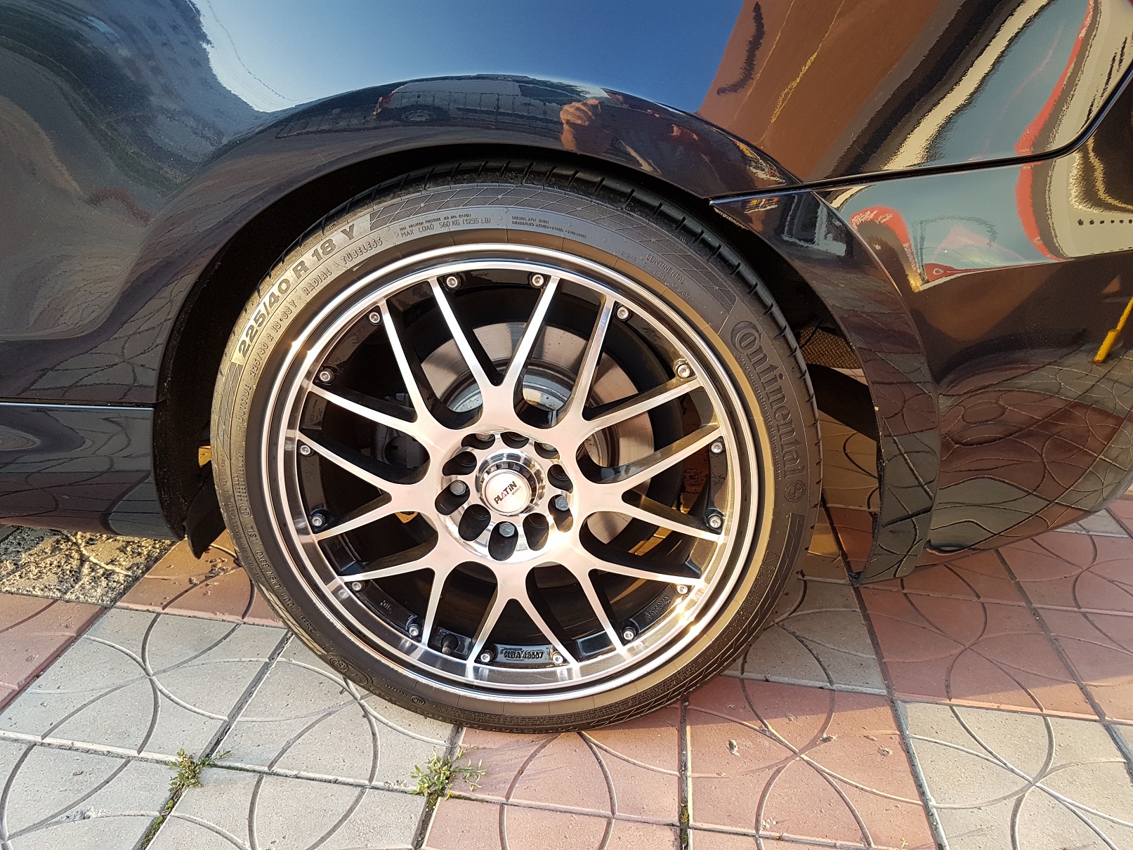

vand/schimb jante 18 inchi prindere 5x120+110 jantele sunt ca si noi folosite un sezon in germania sunt latime de 8 si cu et 35 anvelope continental rsc 225/40/18 dot 2014 profil 4mm pret de vanzare 450 euro sau schimb cu 17 numai de seria 1 0726 558017
