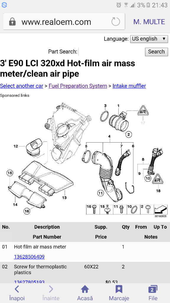

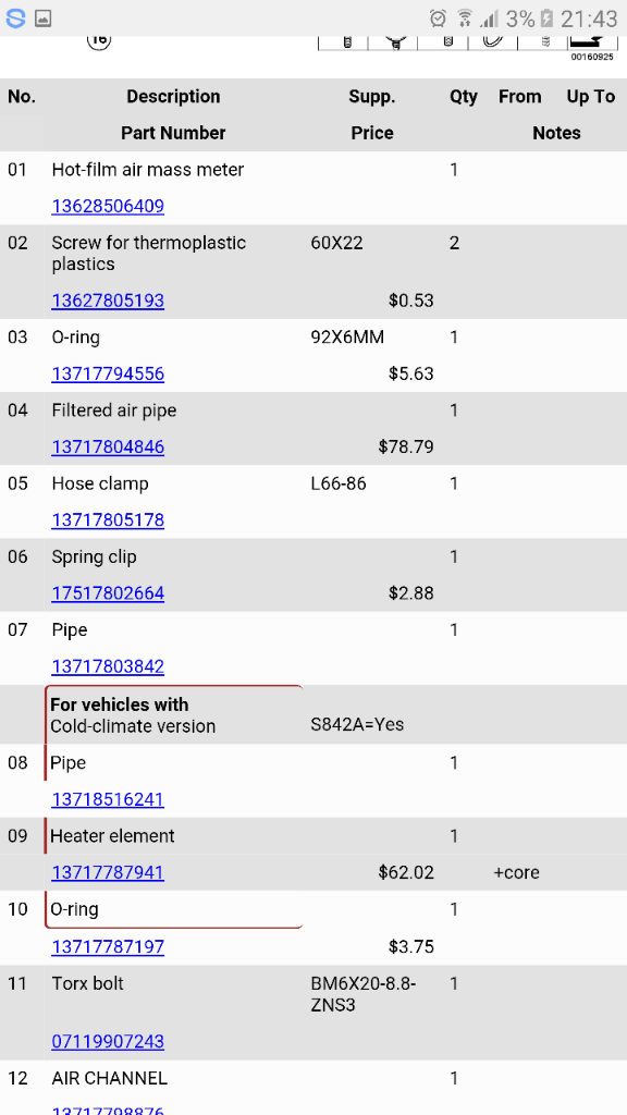

  1. Gasket ring este saiba injectorului, dar ptr o-ring, poziĂâşia 5, care este codul OEM? Pe realoem nu vad sa aibe vreun cod...
  2. La 10 ma gandeam si eu. Din schema, asta rezulta fiind la capatul furtunului. 3-ul are diametrul 92, e alt motiv. Multumesc. Trimis de pe al meu SM-N920C folosind Tapatalk

  6. Stii cumva si O-ringul din poza, cel verde, carei pozitii corespunde? 3 sau 10? Multumesc
  7. Azi am achizitionat saibe. 25 lei/buc O-ringurile nu pot fi cumparate separat (ciudat!!!), asa mi-a zis de la reprezentanta. Cum ca ele defapt ar ramane pe injector...
