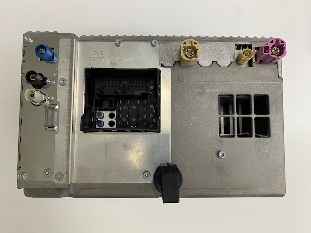

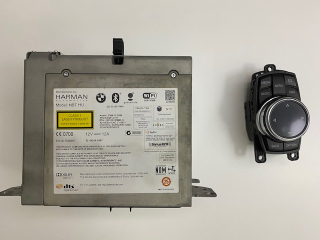

  2. Salut, in urma unui retrofit la EVO ID6 am ramas cu unitatea si controllerul vechi. Este vorba de NBT HU versiunea basic S609A, care este codata pt mai multe, inclusiv BT enhanced si am si codul fsc lifetime. Ambele sunt in stare perfecta de functionare si provin dintr-un X5 F15 din decembrie 2013. Pretul este 200 EUR.
