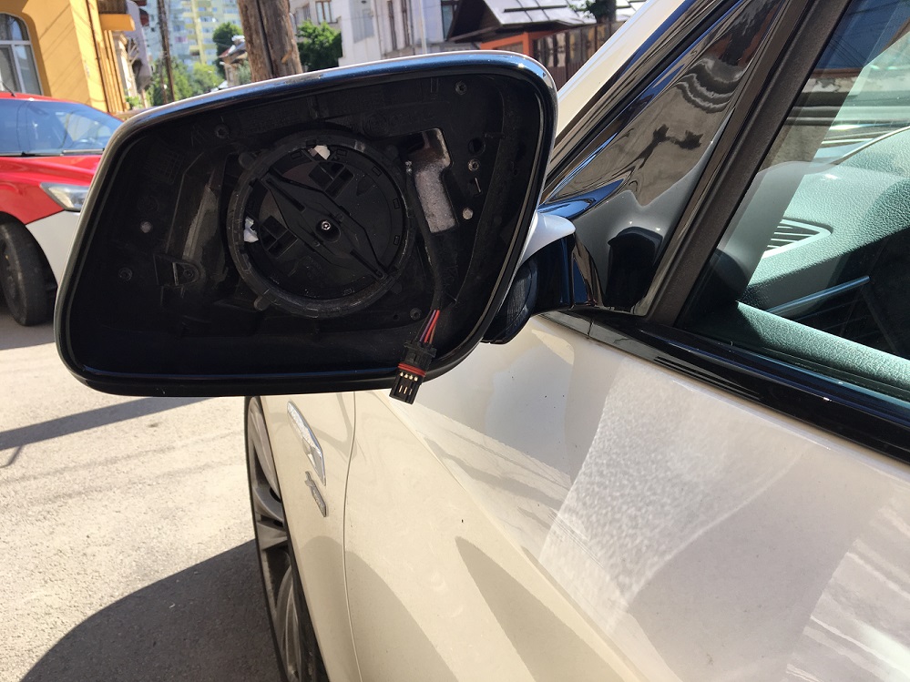

By the way, oglinzile de F07 merg la F10, F01, sau amandoua? Ca ma indoiesc ca le-au luat pentru alt F07, nu sunt asa multe...
Le fac pe casco, nu am asteptari sa le primesc inapoi. Stiti daca plangerea se face la accidente usoare sau la sectia de politie de care apartine strada de pe care s-au furat?

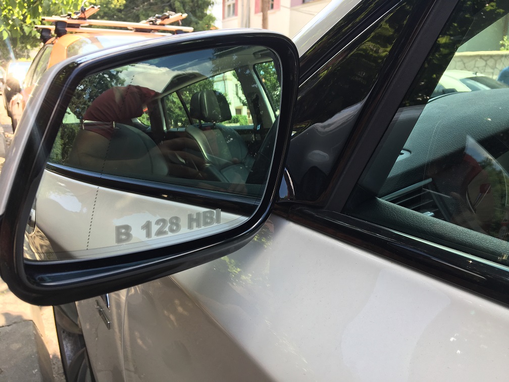

Nu erau stantate. Cu siguranta urmatoarele vor fi, desi am auzit ca se iau si asa. Poate mai scade sansa totusi. Mai mult decat atat, in afara de stantat, nu stiu ce se mai poate face. Un prieten mi-a zis sa gravez "sunt prost" pe ele, ca n-o sa le vrea nimeni )) Intre timp, alergatura la politie si casco, pentru ca nu vreau sa incurajez "industria".

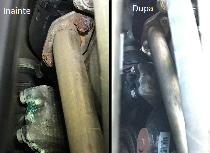

Schimbat releu de bujii, carcasa/corp termostat (aparent cu tot cu termostat), suruburile bucluclase (ruginite) si curatat admisie de aer. Nu avea pierderi mari de antigel (n-a aparut nimic in bord si nivelul era ok) dar am considerat ca e bine de schimbat. La fel si suruburile de la racitorul de EGR. Pe admisie aveam o deviatie de maxim 5% de la pozitia normala a clapetelor, dar nu era foarte murdara. Totul in parametri acum.

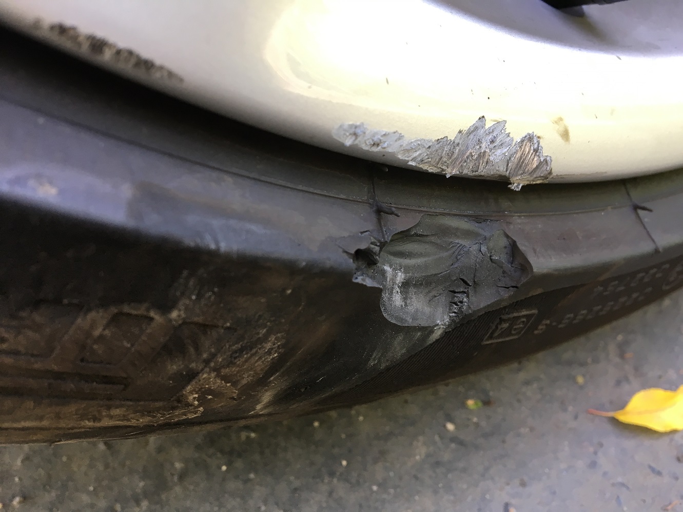

Chiar nu dau in dusmanie Prima data am fost neatent si n-am vazut groapa. Acum mi-a ciupit din rim protection intr-o bordura. Asta e, putin ghinion. Eu o sa trec pe 18 nRFT, sa fiu sigur ca nu mai am evenimente "gratuite". Si injectoarele mele sunt in parametri, deci n-o sa ma stresez prea tare. Am decis sa le curat si sa urmaresc in cat timp se aduna iar motorina.
