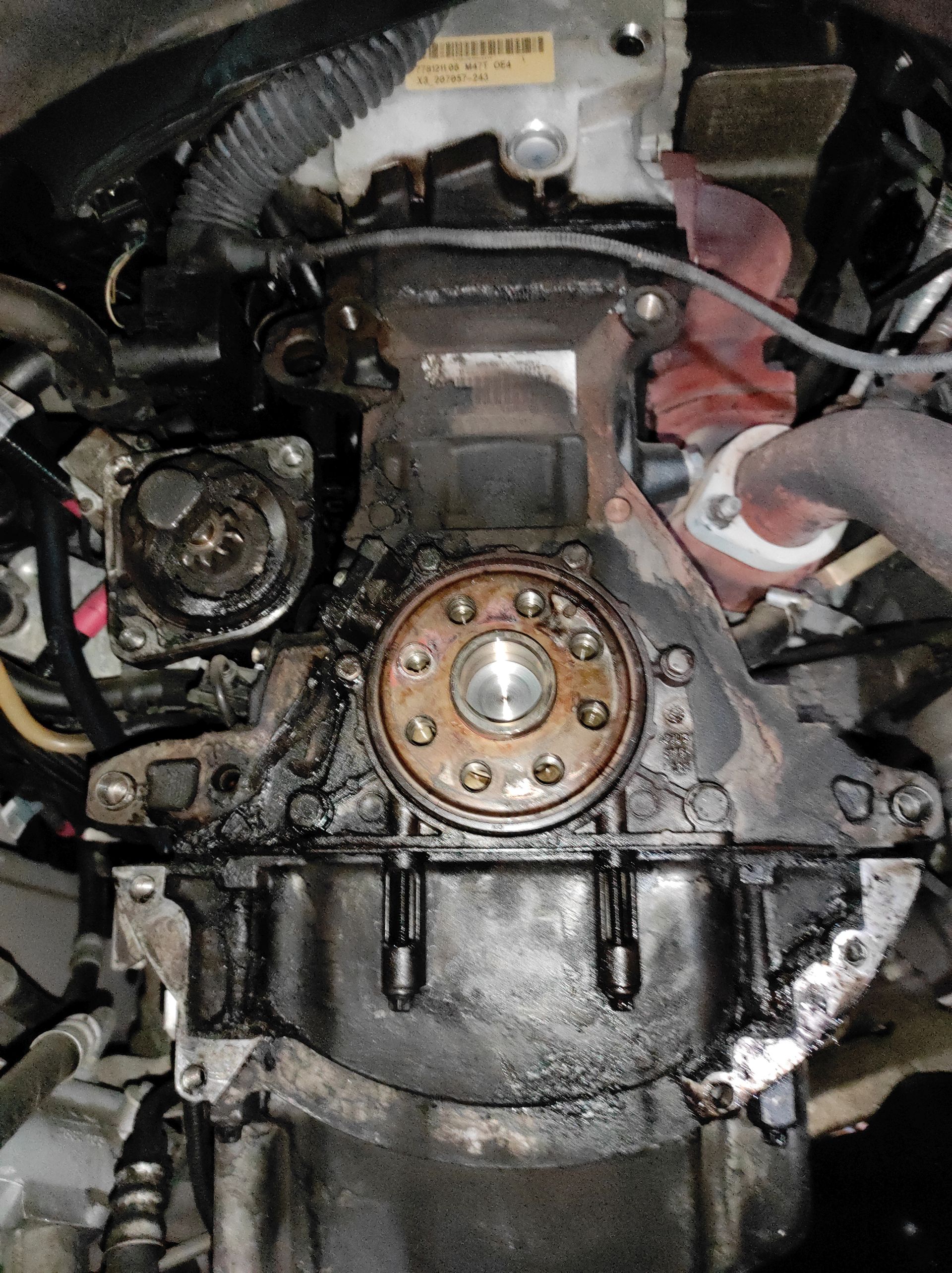

  2. Salutare tuturor, Vin cu o intrebare tehnica referitor la inelul de ghidaj al volantului pe arborele motor: La un BMW E60 520d - M47 a fost necesara schimbarea setului ambreiaj + volant. La demontare s-a observat ca in trecut volantul nu a fost asezat cum trebuie pe arbore, cel mai probabil acest lucru a dus la deformarea pinului (inelului) de ghidaj care vine pe una din gaurile volantului si se aliniaza cu una din gaurile arboreluk cotit. Dupa curatarea temeinica a zonei si a flansei metalice adaptoare dintre volant si arbore, volantul a fost pus pe pozitie (fara inelul de ghidaj de pe gaura unuia dintre suruburi), prestrans apoi strans la 110 Nm (105 Nm fiind cuplul in manualul service). Credeti ca este ok? Inelul de ghidaj in afara de a ghida acel volant ar avea si rol de preluare de forte in momnetul rotirii arborelui - volant? In trecut ati mai vazut cazuri in care nu s-a mai pus acele inel de ghidaj de pe unul din suruburi? Pot aparea probleme in timp din cauza lipsei inelului? De mentionat este faptul ca volantul oricum are ghidajul de intrare pe arbore (zona rulmentului central al volantului), practic el se aseaza pe un diametru exterior al arborelui, care intra in interioul volantului. Masina dupa interventie este foarte ok, nu vibreaza, acceleratie liniara ok, totul este perfect normal.

  4. Suruburile de la volant au fost schimbate cu unele noi cu pasta blocare galbena LUK. Masina vibra destul de tare indiferent de regimul de turatie, masina a mers pana cand volantul a inceput sa faca zgomot. Erau suspecte injectoarele, tampoane motor etc... Dupa verificarea fiecaruia erau toate ok. La verificarea vizuala pe fanta de pe cutia de viteze, volantul avea un joc axial foarte mare

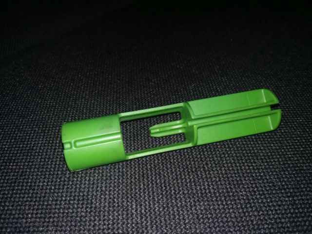

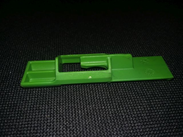

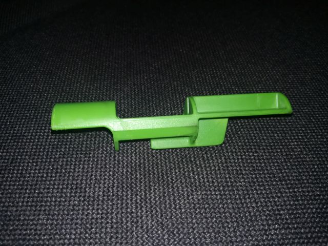

  7. Salutare tuturor, Dupa ce am intrebat pe mai multe grupuri BMW pe farcebook, imi incerc norocul si aici... Imi puteti spune va rog de unde vine aceasta piesa, ce denumire are si ce inseamna (nu are nici un cod stantat)? ... Am primit niste hint`uri ca si pe E39 ar fi aceasta piesa, insa e neagra, nu verde ... ceva legat de sistemul de reglaj al scaunului pe sine. Piesa am gasit-o in momentul achizitiei masinii sub scaunul pasager. Please help!
