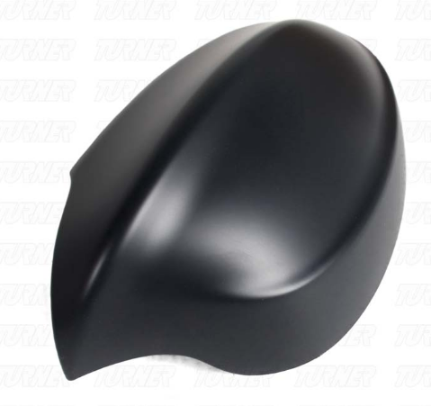

  6. Salut, cumpar capacele de la oglinzile exterioare dreapta si stanga pentru BMW E90 an 2008. Codurile ar fi acestea: 51167135097 51167135098 atasez si o poza cum arata Multumesc, Ionel
