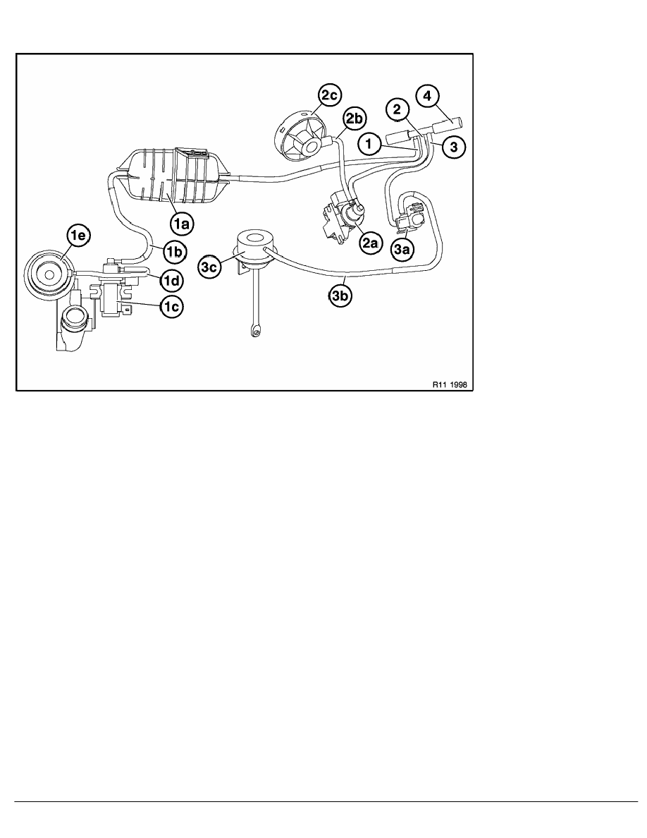

    catalinosera replied to Stefan331's topic in Seria 3
    nu stiu sigur dar pune dupa schema daca poti....
  4. EGR
    nu stiu cum sa adaug o poza....am gasit.sper sa te ajute
  5. EGR
    asteptam rezultatul...
  6. EGR
    invers.cand motorul este oprit flapsurile se deschid.dupa ce pornesti motorul flapsurile se inchid
  7. EGR
    nu am vazut postul respectiv...nu stiu ce variante mai ai.daca zici ca-i verificat toate furtunele de vacuum sa nu fie vreun stut fisurat acolo unde intra furtunele de vacuum.eu am avut la turbo un stut de plastic fisurat....
  8. EGR
    daca nu se inchid flapsurile inseamna ca nu-ti functioneaza convertorul de presiune...piesa care da vacuum la egr si flapsuri
  9. EGR
    "flapsurile" de pe radiator se inchid cand pornesti motorul?
