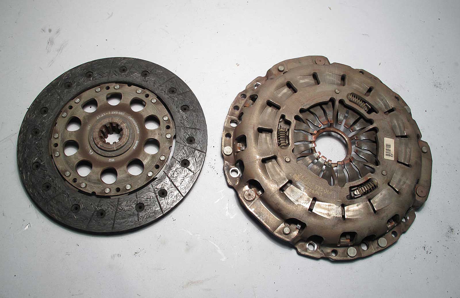

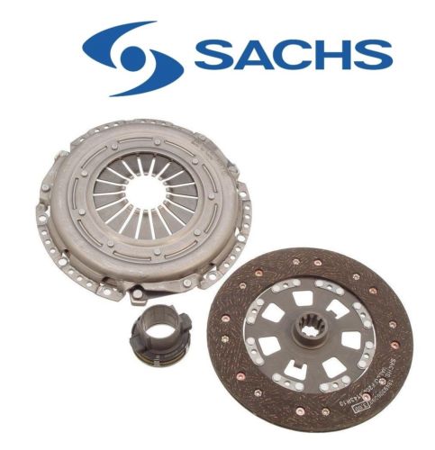

  1. AdicĂŁ se va intari pedala si va tine din ce in ce mai sus?
  2. Salutare! Am schimbat de curand volanta si kit-ul ambreiaj la al meu E39 520i. Piesele au fost comandate conform seriei de caroserie, insa la service am constatat ca placa de presiune noua era usor diferita fata de cea veche (cea originala BMW) in sensul ca cea noua nu avea acele 3 arcuri de jur imprejur. Am mers cu masina si nu simt absolut nicio ĂŽnrĂŁutĂŁțire fata de ambreiajul vechi, ba din contra, are toate simptomele pozitive (pedala mai moale, cuplare f bunĂŁ etc). Ăntrebarea mea ar fi care este diferența ĂŽntre cele 2 placi? Am atașat poze cu cele 2 placi.
