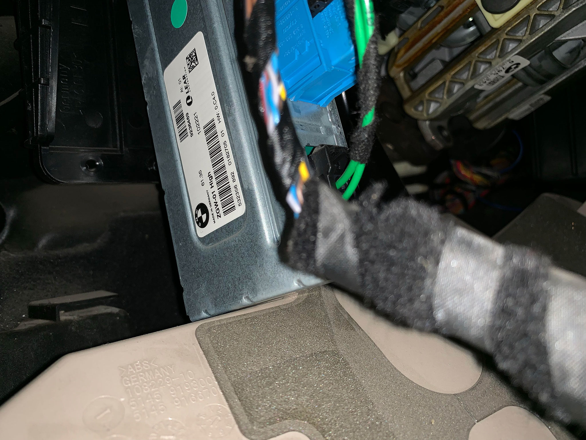

  5. Am ZGW-1 High dar folosesc emulatorul asta (atasamente) Dar nu are legatura cu emulatorul, sper. NBT-ul il vede si il pot coda. E ceva legat de ethernet, aparent, pe Entrynav...
  6. Salut tuturor, Am facut retrofit la HU_Entrynav (2014 - Magneti Marelli) pe un F10 pre-lci (06/2010). Am folosit emulatorul, totul functioneaza perfect (navigatia, pdc, radio buttons, etc). Problema e ca in E-sys apare direct la connection by VIN, ZGW-ul. Daca ma conectez la ZGW, pot citi, dar nu pot scrie FDL (imi zice ca FDL was coded, dar la urmatorul read, nu s-au schimbat valorile). Am incercat sa fac un DHCP server pe laptop, imi aloca 2 IP-uri pe langa cel al windows-ului (unul este ZGW, celalalt este HU). ZGW-ul pot sa-i dau ping, pot sa ma conectez. Pe celalalt nu pot da ping, (request timed out) si cand ma conectez, activez FA (cu VIN-ul unitatii), iar la read, imi spune 0 ECU. Am incercat si cu un router, si acelasi lucru, in reteaua routerului apar 3 ip-uri (calculatorul, ZGW-ul, si HU) dar ping la HU e request time out si connect cu e-sys returneaza aceleasi rezultate (0 ecu) E predispus cineva sa ma ajute? Chiar nu am idei... Multumesc!

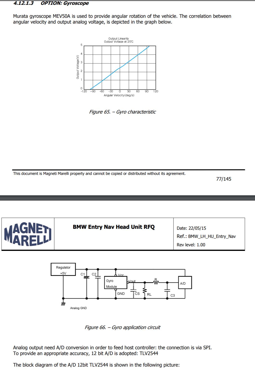

  7. Adevarat ce spui. Aparent MagnetiMarelli in RFQ-ul de la BMW au pus ca optiune Gyro. M-am uitat in schematica, dar intradevar, nu e chipul pe placa. Acum mai e posibilitatea sa-l pun pe placa, si sa-i reconstruiesc traseul, ca multe componente nu sunt, sau pot sa cumpar un emulator ) Ma poti ajuta cu emulatorul? Am nevoie de cel legat pe MOST si sa scoata CAN la 500kbps? De asemenea merge pentru unitatea in cauza, si daca da, daca in viitor vreau sa-mi pun NBT sau NBT Evo, pot face si aia? Si fara masina, pe masa, nu pot sa-l pornesc. Ii trimit la 500kbps mesajele 130 (ignition) si 12F (NBT Wakeup), dar display-ul ramane negru. (Dispare no signal). (Ventilatorul merge, conexiunea eth se face, dar nu pot sa-i dau ping, etc...) Lasa-mi un PM cu niste date de contact, ca vad ca esti din TM. Dau o bere/cafea
  8. HW 004 De la 10 nu mai au GYRO. Si n-am tras CAN2 din ZGW... Da pot face aia cu MOST-ul scos? (D-aia astept loop-ul de MOST)

  10. Daca vine cu sw pt f10, ii incarci FA cu VO pe care-l vrei, an dupa 2012/07 in cazul nbt si aia e. Asa stiam eu... Si daca nu e sw ce trebuie, poti si cu e-sys sa-l flash-ui Eu vreau sa-mi retrofit-ui un NBT mic pe f10 06/2010 si ma lupt cu vantul de ceva vreme... (Fara sa schimb CAS, PDC, etc..) Unitatea in cauza:

  12. Salutare, De ceva timp tot ma chinuie gandul sa schimb CIC-ul cu un NBT. Masina e din 2010 si are ZGW1 High. Din ce am citit pe ici si colo, unii spuneau ca hardware-ul e acelasi, table mapping-ul e altu, si ca un flash de la ZGW1 cu soft-ul de 2 ar rezolva multe probleme... (sa nu mai fie ZGW MOST master, sa porneasca HU prin CAN2, etc)... In schimb am vazut la multi ca isi cumparau ZGW2, iar flexray-ul nu se mai initializa, ceea ce nu pare a fi film. Amaratul meu e in cutie de metal si e singur la "parinti". Merita sa-mi bat capul cu flash de ZGW2? Astept pareri si pareri, si chiar dornici din Timisoara la o poveste pe tema asta.
