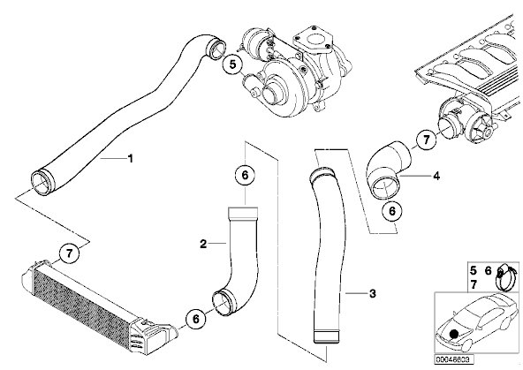

  9. am gasit poza, cred ca numarul 1 trebuie sa fie furtunul cu pricina ... sau?
  10. Si eu am aceiasi problema, mai exact cind accelerez se aude un fluierat destul de puternic, il aud din habitaclu cu toate usile, gemurile, trapele inchise :) Fluieratul se aude numai cind apas pedala; dupa ce iau piciorul de pe acceleratie si motorul revine la relanti nu se mai aude nimic. Am citit in citeva posturi treaba cu furtunasul de la intercooler :blink: dar are cineva o imagine din manualul de service sa vada si nestiutorul care furtunas trebuie verificat ? Eu am un 318D E46 din 2001. Poate si turbina sa "fluiere" asa frumos? Daca in cel mai rau caz moare turbina, pot sa merg cu ea asa decedata (sa mai aman "investitia" :) ) sau trebuie schimbata imediat?
