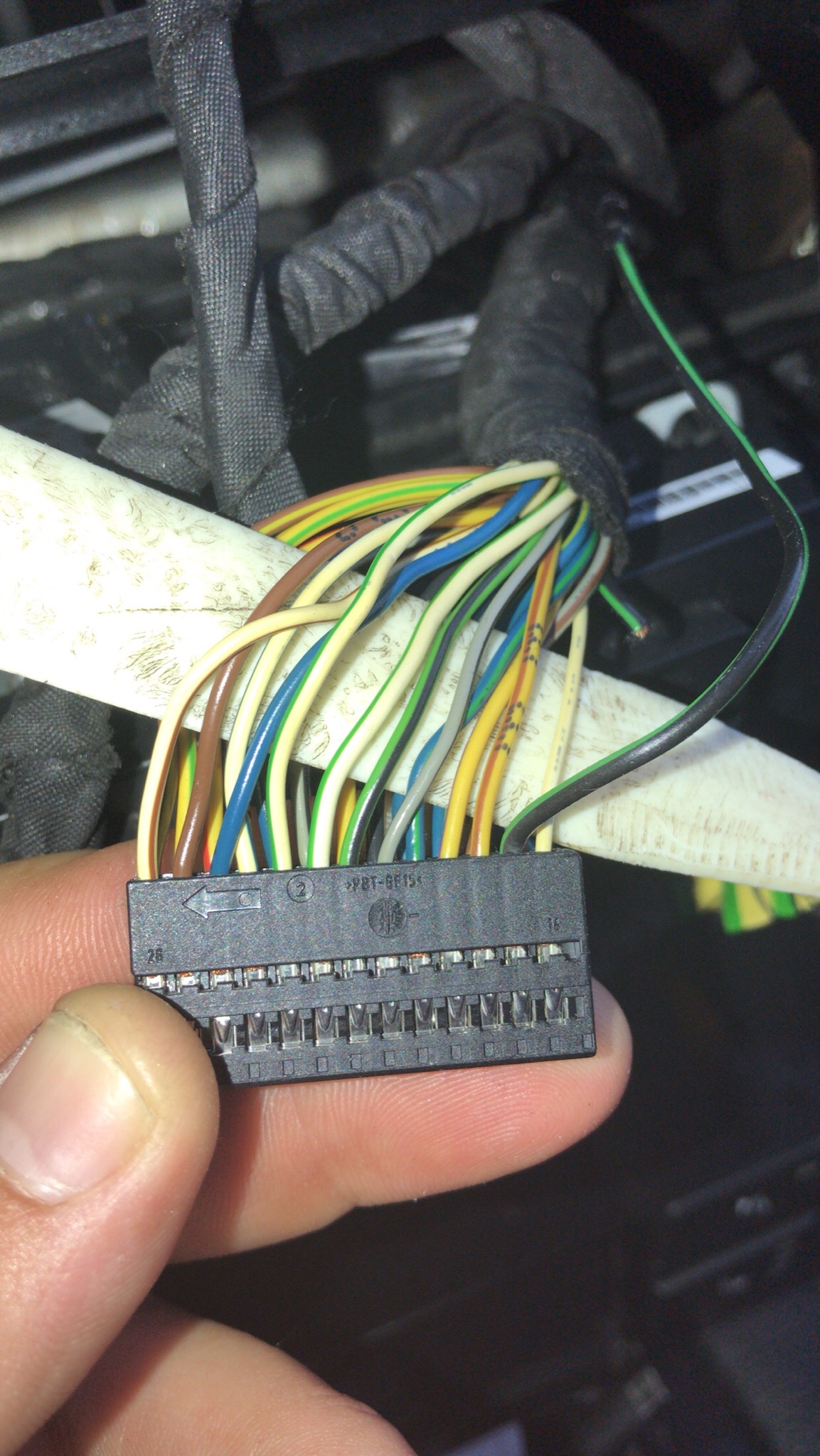

Retrofit ul a fost preluat de pe un e60 2009. Grupul de clima are aceleasi mufe pentru conectare. Instalatia masinii este LCI. In panoul de clima am urmatoarele fire din mufa albastra( poza atasata) . Am citit si de o modificare de fire dar la instalatie de NFL. O sa caut pasii pentru verificare in vo(fa) sa vad ce imi arata exact. Ce parere aveti ? Sa incerc cu un fir direct in mufa de la compresor cu motorul pornit ? Sent from my iPhone using Tapatalk -

Multumesc pentru retur ! Masina este LCI 2007.03 , a venit cu climatronic dar modelul acela ââŹĹaragazââŹÂ . I am schimbat grupul de clima pt clima dubla si panoul . In urma acestei modificari compresorul de Ac nu porneste. Nici GMV ul nu porneste la apasarea butonului de AC. Este nevoie doar de aceasta codare ? Sau nu , daca a venit cu clima normala? Multumesc pt ajutor! Sent from my iPhone using Tapatalk -

Ce trebuie sa codez mai exact ? Am intrat pe Ihka cu NCS si Dummy, am dezactivat si kompresseur , ambreiaj ceva ... citisem pe un forum! Intalatia este LCI si comanda de AC Sent from my iPhone using Tapatalk Am citit ca ar fi vorba de un fir, unde sa fie acest fir ? Sent from my iPhone using Tapatalk -

Compresorul nu l am schimbat. Motorul este 2.0 M47 163 . Sent from my iPhone using Tapatalk -
