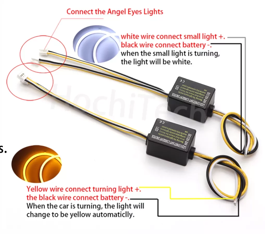

Salut tuturor ! Nu știu dacă este categoria bună, dar sper sa găsesc o soluție.. am comandat niște angel eyes de pe aliexpress sunt albe pe poziții și galbene când semnalizezi. Problema este ca am 4 inele cu 4 mufe dar am promit 2 drosere cu 3 mufe în total ( un droser cu 2 mufe și unul cu o mufa doar ) cum conectez 4 inele? Atașez și o schema de montaj trimisa de vânzător . Sper sa găsesc o soluție.. mulțumesc mult tuturor !
