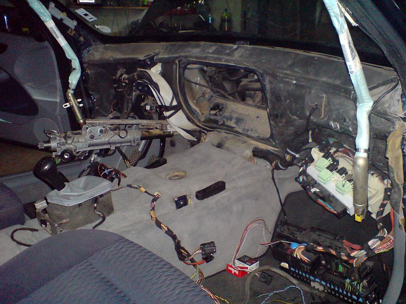

Exact, are si o gaura mare intre habitaclu si compartimentul motor. Daca va trebui sa schimbi acel radiator, interiorul masinii tale va arata cam asa. Bine, poate la tine are alta culoare interiorul :p
Ca sa ajungi sa dai aeroterma jos va trebui sa faci ca si aici (scoaterea aerotermei afara)
