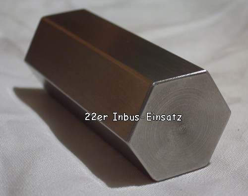

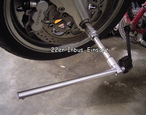

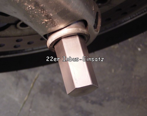

problema sta in felul urmator!...antifurturile sunt unice, singura modalitate pt a scoate acel prezon, fara a produce alte probleme jantelor. este urmatoare
bati cu ciocanul fortat un imbus "taiat" vezi poza....deci practic introduci fortat acel imbus in prezon, apoi totul vine de la sine
ideea este sa fixezi bine acel imbus, si sa deschizi apoi, cu ajutorul unei tevi lungi.
pozele sunt ca idee, sa va dati seama ce vreau sa zic. sper ca v-am fost de ajutor

Nu sint unice,sint 15-20 de modele,orice reprezentatza BMW le are pe toate.Cu inbusul acela nu cred ca reusesti mare lucru, prezonul e plin in mijloc.Eu cind am avut problema asta m-am chinuit o ora cu o masina de gaurit pina a venit taicamiu strungar de meserie;a luat o dalta si un ciocan si la desfacut imediat.Fara urme pe janta,fara nimic.Nu recomand pentru cine nu le are cu ciocanul :)
Merge si acasa cu toate cele necesare - imbus, cheie roti, ciocan, bara - (daca ai ceva scule prin casa si nu doar o cheie de 13 :) )
credetima , cu modelul care il aveam, nu rezolvai nimic cu imbus,cheie roti,ciocan,bara,bormasina,nimic. Dupa ce le-am scos am incercat sa dau gaura sa sudez pe el... nimic... norocul meu ca am gasit ambalajul si cu seria am trimis mail si comanda de alta cheita din germania.
