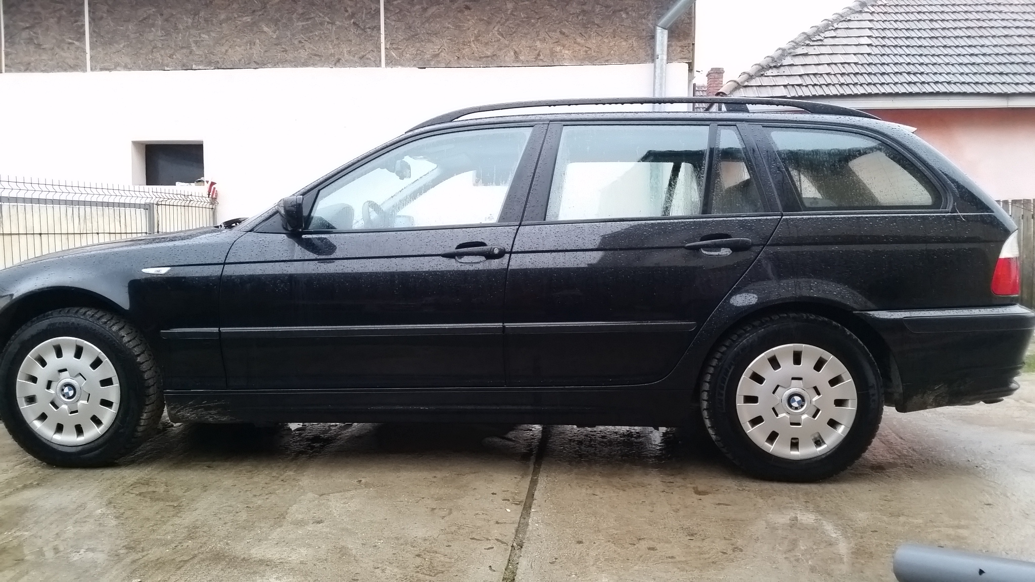

in legatura cu ceea ce spune userul BIZ - cat de lasata sta masina ? poze...
uitasem de poze ... asa sta masina cu rotile de iarna pe 15, anvelope 195/65.
rotile de vara sunt tot pe 15 insa cu anvelope 205/60/15.
