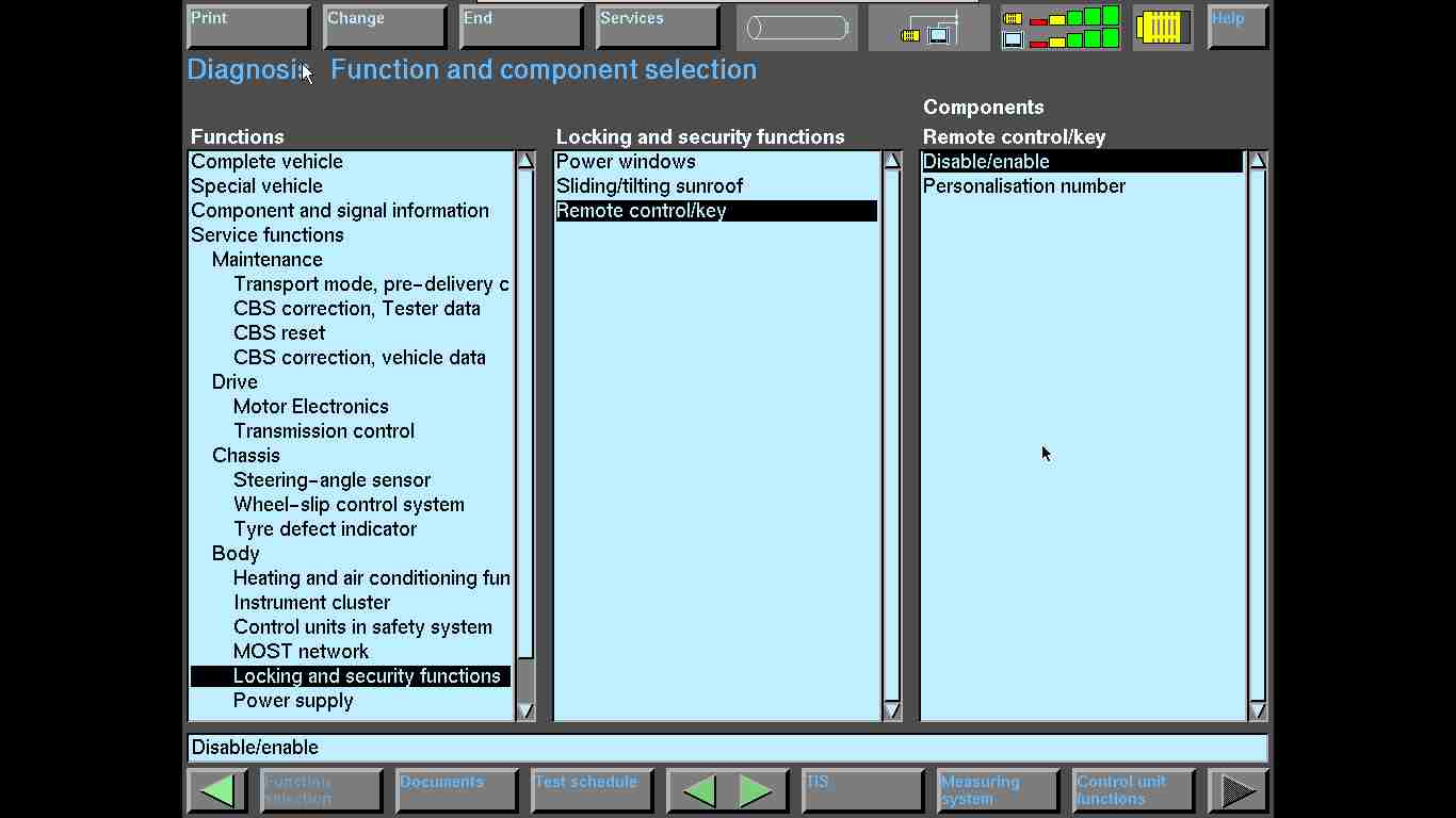

Se face foarte usor cu disu.Intri in service function/body(ca in imaginea alaturata,dar sa fi atent ca difera de la caroserie la caroserie aceste meniuri).O sa ai disable/enable key....ajungi acolo si dai pe toate cheile care sunt active,disable,mai putin la una la care nu ai sa poti face asta... aceea e cheia din contact :).
Practic din memoria modulului cas(ews),se dezactiveaza cheile respective,ele nemaifiind recunoscute de masina ta. :)
