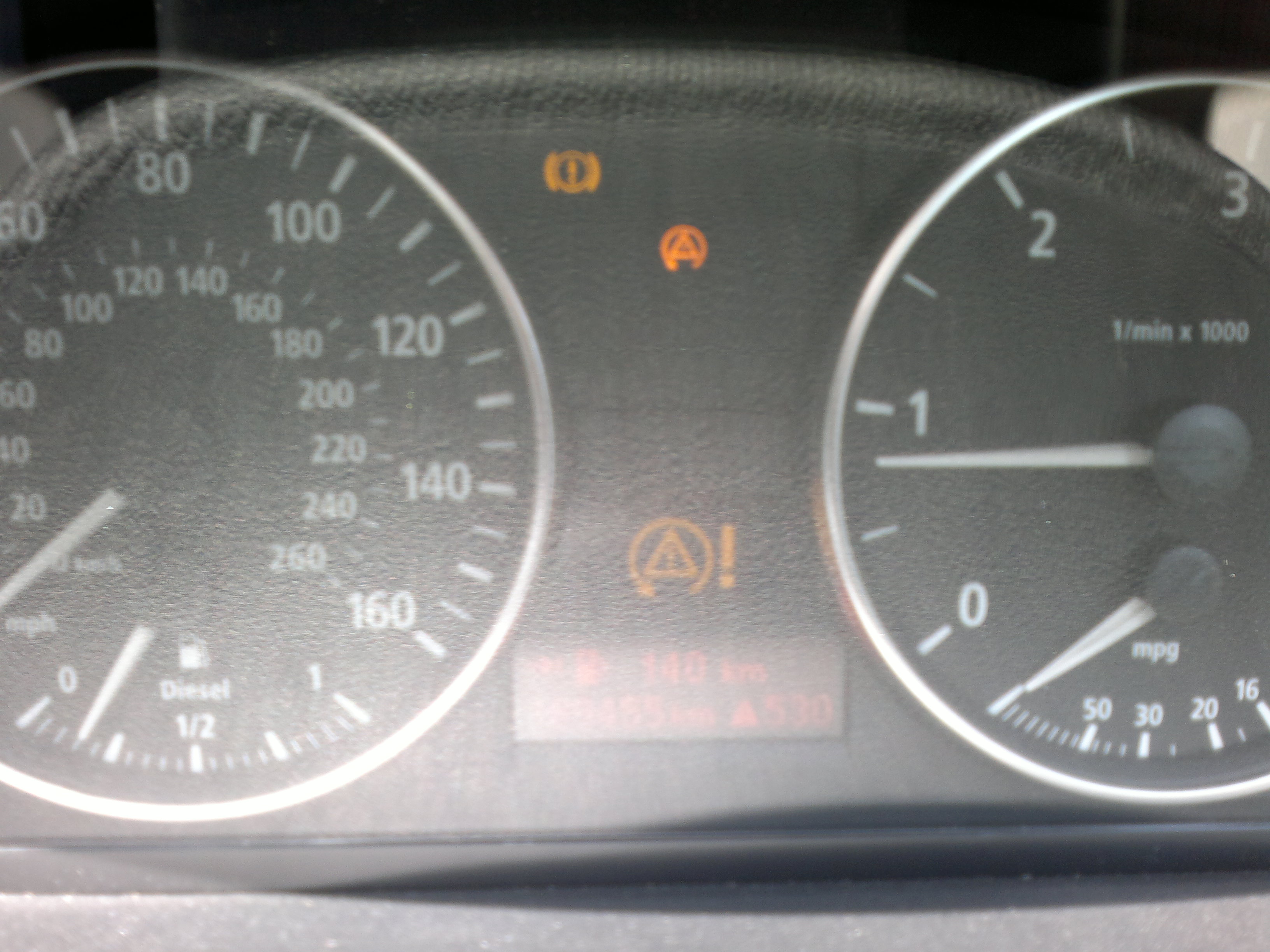

Am fost la service sa schimb 2 brate si bieletele pe spate, nu am reusit deoarece nu au putut sa desfaca suruburile alea de convergenta, am dat comanda de ele si abia joia viitoare vin. Insa in drum spre casa mi s-a aprins DSC+ABS exact ca in poza, asta dupa ce am facut deja cam 40 de km de la service. Si bateria e moarta. Se poate sa fie si de la baterie? Mi-e ciuda de mor, n-am avut nicio eroare pana acum si dintr-o data s-a aprins...De tras trage bine, nu imi taie gazul, nu accelereaza mai lent..
