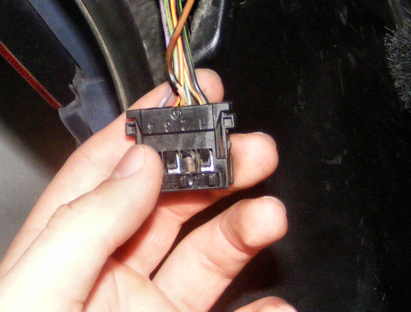

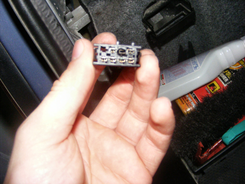

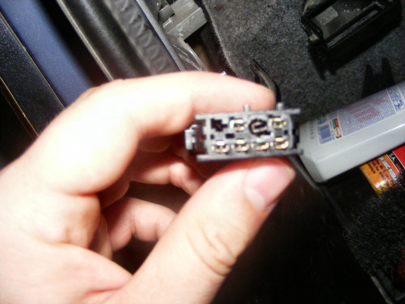

astazi am avut un mic ghinion cu masina , s-a ars becul de stop din stanga , si am avut surpriza neplacuta cand am vrut sa il schimb sa vad ca mufa care intra in stop in dreptul pinului 2 era putin topita si neizolata , plus ca firu care intra acolo acum se misca liber datorita faptului ca sa topit in juru mufei putin si in loc sa fie de forma dreptunghiulara acum e circulara , l-am izolat , am reusit dupa cateva incercari sa il bag la loc in mufa si mufa in stop , am schimbat si becul deocamdata e ok , desi nu stiu daca mai dorm bine pana nu rezolv .
aveti idee de cineva pe la dezmembrari care sa aiba un FL la dezmembrat sa imi de-a si mie mufa cu tot cu fire , ca altfel am inteles ca e dubios de schimbat mufa trebuie niste scule speciale :no:
cam asa arata situatia inainte sa izolez
ce parere aveti ar fi indicat sa schimb si placa cu contacte / becuri a stopului ?
Naspa..o sa intreb maine pe cineva, cand ne vedem iti dau un raspuns. :thumbsup:
thx , cu ocazia asta am aflat ca masina nu a fost lovita in spate niciodata , stopurile aveau aceeasi data de fabricatie ca si masina 10/2003 .
pinul 2 este pinul care alimenteaza semnalizarea , observasem de ceva timp ca becul de pe stanga la semnalizare palpaie mai slab ca intensitate , am crezut ca e pe duca , dar dupa ce am izolat acum si am bagat totul la loc se aprinde la fel de puternic ca si celalalt

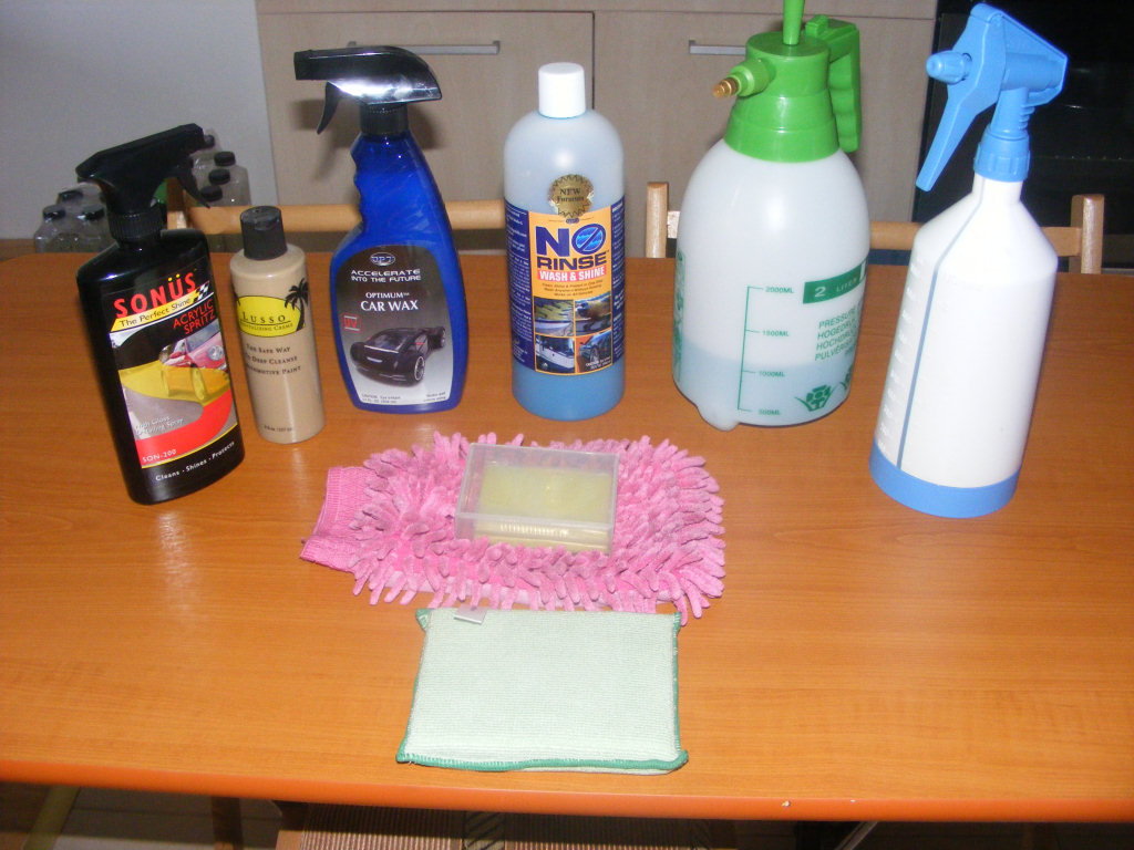

masina a avut parte ieri de putina atentie , a fost decontaminat lacul cu claybar Optimum , folosit un glaze pentru reimprospatarea culorii si protejat lacul cu Optimum Car Wax si inainte de toate astea masina a fost spalata cu ONR ( Optimum No Rinse )
lucrarea a durat cam 5 ore , pasii au fost urmatorii :
1. spalata cu ONR ca la carte : 2 BM , atomizator pentru pre-spalare
2. decontaminata cu claybar galben de la Optimum , ONR pe post de claylube
3. inca o data spalata cu ONR
4. aplicat 1 strat de glaze Lusso Revitalizing Creme , lasat sa stea vreo 10 min dupa care sters cu o laveta de microfibra Sonus
5. aplicat 1 strat de ceara Optimum Car Wax

acum ceva timp am avut o problema cu stopul de pe stanga , problema se manifesta in felul urmator , aleator primeam eroare de bec ars in bord desi nu era nici un bec ars , eroarea disparea singura la apasarea franei sau dupa pornirea avariilor , si in acelasi timp intensitatea becurilor de pozitie de pe stopul stanga era mult mai slaba decat cel de pe dreapta .
dupa o inspectie vizuala am observat ca firul MARO care corespunde cu pinul nr 2 de pe mufa stopului era topit ( http://www.bmwclub.ro/forums/topic/102745-bmw-325i-e46-2003/page__view__findpost__p__1457939 ) , acesta este firul de masa , fiind cel mai gros fir din cele din mufa , dupa o cautare pe forumurile de afara am observat ca aceasta problema este foarte comuna , in america a fost recunoscuta ca defect de fabricatie si se repara gratuit . Problema vine de la faptul ca firul de masa nu este suficient de gros si in timp acesta nu mai face fata si incepe sa se topeasca .
Din pacate schimbarea mufei si a firelor nu este o solutie decat temporara , in timp aceasta problema o sa revina , am cautat cateva tutoriale de rezolvare dar de departe cel mai util si usor de facut este acesta :
http://forum.e46fanatics.com/showpost.php?p=6738459&postcount=5
Eu personal nu prea ma pricep insa din ce vad acolo este foarte usor de rezolvat , trebuie doar sa vad pe unde sa ma duc sa caut firul acela de masa mai gros si papucul acela de conectare , restul este destul de usor si rapid de facut .
