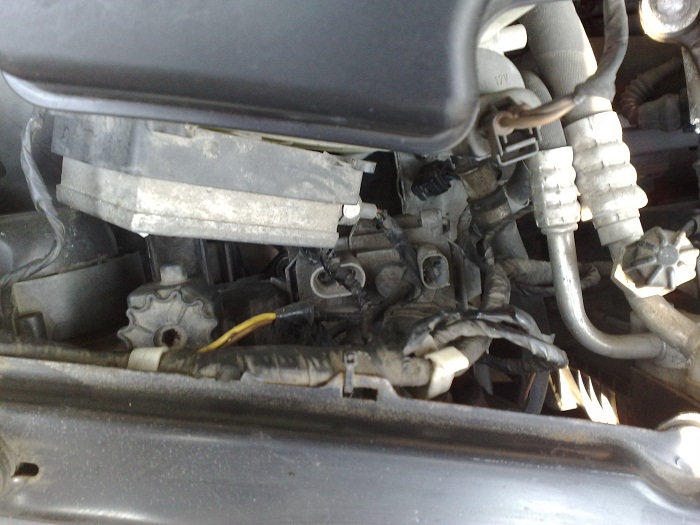

Am un E46 cabrio/ coupe, din 2000, dotat cu xenon OEM. Cred ca in timp ce se afla la vechiul proprietar, s-a stricat droserul de la farul stang, deoarece am observat lipit de far un droser aftermarket. Culoarea becului este diferita decat cea a becului OEM, oare a trebuit sa schimbe si becul D2S cu un H7 cand a montat droserul AM? Farul nu isi mai face nici secventa de reglaj automat cand pornesc farurile.

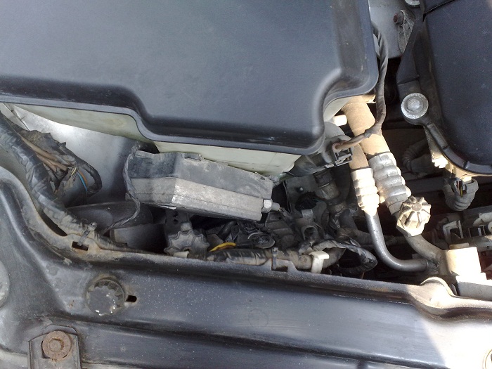

Va rog sa-mi spuneti ce mufe imi trebuie pt a monta un droser OEM, deoarece cred ca acesta a schimbat si mufele originale care intrau in droser.

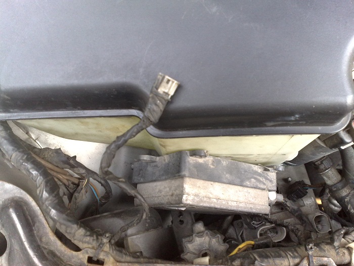

Am mai gasit si doua mufe care atarna pe acolo fara niciun scop, oare de la ce sunt?

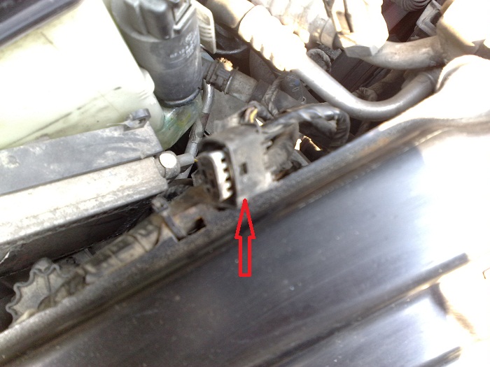

Mufa neagra cu 4 fire, 2 albastre si 2 galbene cu maro, se pare ca intra in far pt autolevel. Am conectat-o la mufa din far si acum isi face secventa de autoleveling.

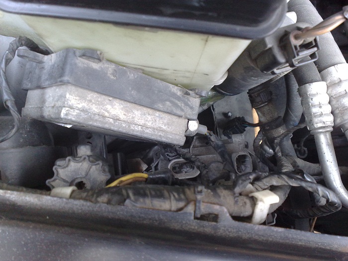

A mai ramas mufa aia mica alba si inca o mufa la fel ca cea pt autoleveling. Cred ca fostul proprietar a schimbat mufa care trebuia sa intre in balastru farului cu una care sa intre in balastru AM. Unde pot gasii o astfel de mufa?
