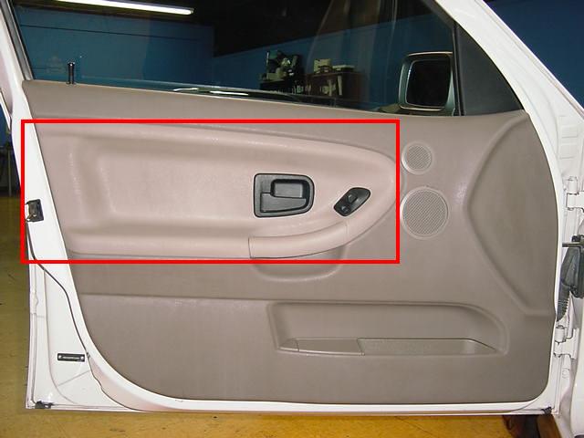

As avea si eu o intrebare: daca partea mai mica a panoului usii(nu cunosc denumirea) se poate scoate afara? si daca se poate care e modalitatea?
La mine materialul e putin desprins si vreau sa-l inlocuiesc.
Atasez si o poza
Multumesc pt. ajutor!
Ciao, Raul.
Acea partea a fetei de usa se paote scoate ,dar e destul de complicat- dupa ce dai toata fata de usa jos , poti sa scoti si acea bucata tapitata ,dar e complicat- are niste "nituri" de plastic pe spate care trebuie scoase cu grija si la montaj trebuie "topite" inapoi.Desi nu e solutia pe care o cauti, iti recomand sa mergi la un tapiter pentru operatiune.

Multumesc si pt. sfaturi si pt. video, dar revin...doar acea portiune nu pot sa o dau jos, fara sa mai dau si panoul usii jos?
Nu vine cu surubelnita? un pic fortata...recunosc nu am mai facut aceasta operatiune la bmw, dar intreb si eu inainte de a lua o decizie si de a ma apuca de lucru
Ciao, Raul.
risti sa rupi ceva daca nu dai fata de usa jos, o dai jos si vezi ce bolturi ai pe spate, eventual trebuie taiate..

cumpara clipsuri de plastic noi, se vor rupe o gramada cand dai jos fata de usa
la mn nu sa rupt nici unu si am dat fetele jos de vre-o 4 ori
tu esti meserias,oricum in teorie ar trebui schimbate toate clipsurile cand se da jos fata de usa,ele ar fi cam de unica folosinta,
