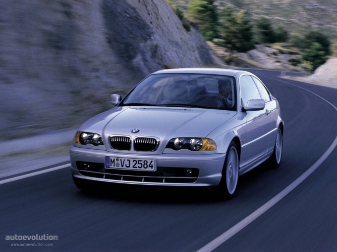

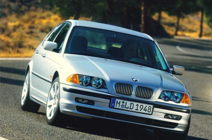

Salutari....am vrut sa achizitionez zilele astea set faruri pe original cu lupe (xenon) si am gasit la un pret bun dar sunt de sedan .....stie cineva daca potrivesc farurile doar prin simpla schimbare a sticlei ???....
Edited by Smuti
Nu se potrivesc.Priveste cu atentie forma farului.La fel este valabil si pentru facelift. :thumbsup:
Edited by AlinMotru90
Da, interiorul e acelasi. Trebuie schimbate sticla si trimul ....
Oare merge sa pui faruri de coupe pe sedan daca schimbi si trimul de sub far? semnalul pare sa aiba aceeasi forma si dimensiune ...
  • Author
asha ma gandeam si eu ca farul e acelasi doar sticla difera si trimul de sub far ..... mersi mult
Dar daca pun sticlele mele de coupe pe farurile de sedan nu trebuie sa schimb trimurile .....
Edited by Smuti
Nu ziceam de cazul tau ... si oricum nu poti sa montezi sticle de coupe pe corp de far de sedan sau invers .. trebuie schimbat eventual doar interiorul, adica oglinzile si trimul din interior ...
Nu merge, semnalizatorul are alta forma.
