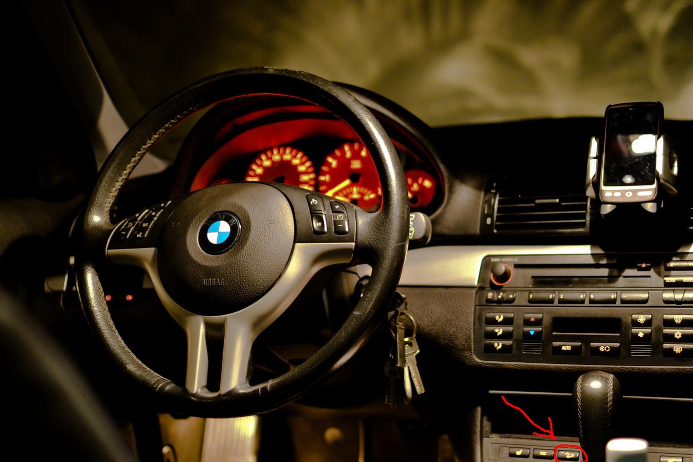

ce reprezinta butonul din dreapta DSC-ului (l-am marcat in poza) ?
hill control descent domnu Gimi
