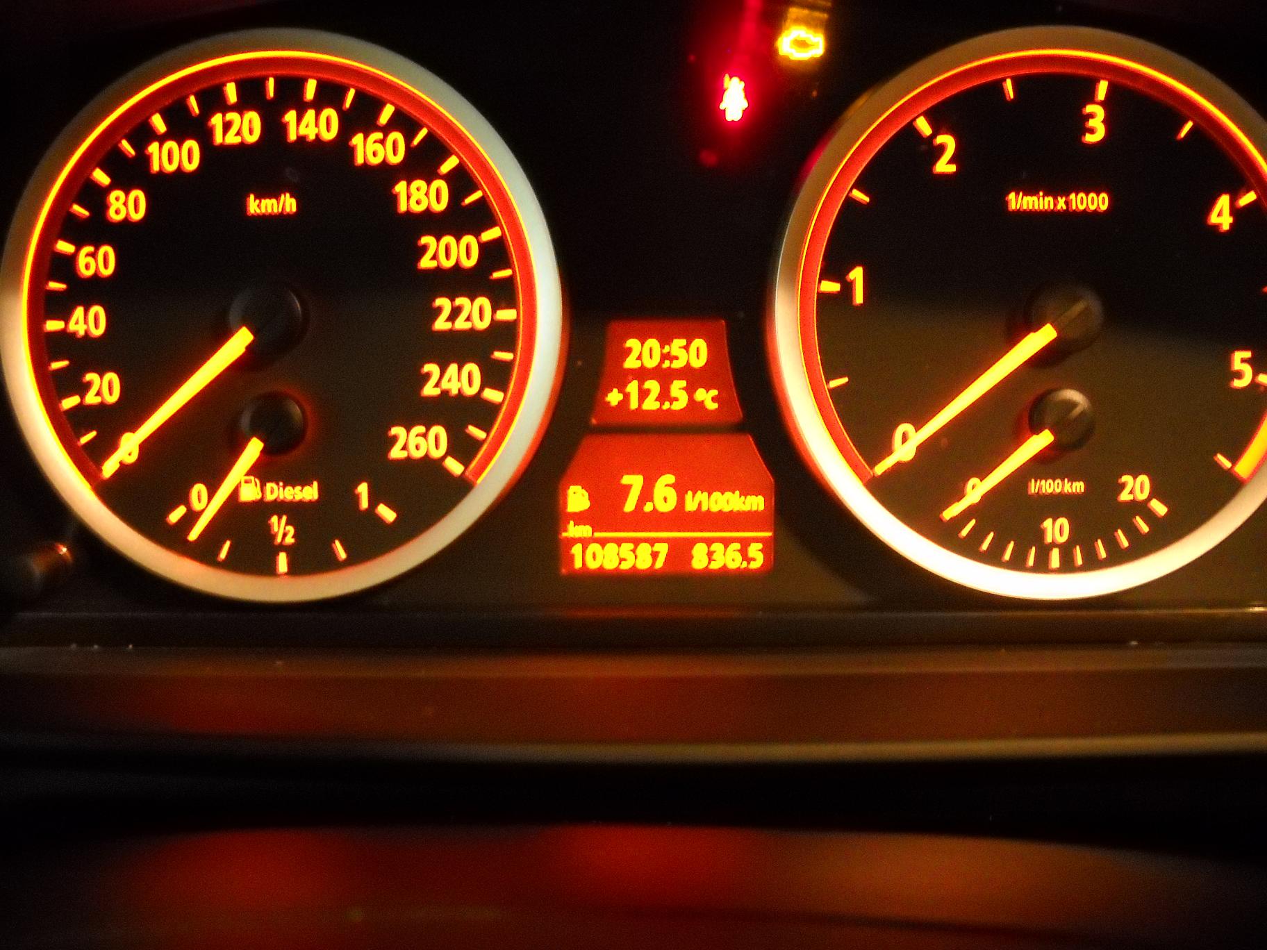

In prezent masina ruleaza cu un soft de strada, prin care am urcat cuplul de la 400Nm stock la 500Nm. Puterea nu o pot aproxima.

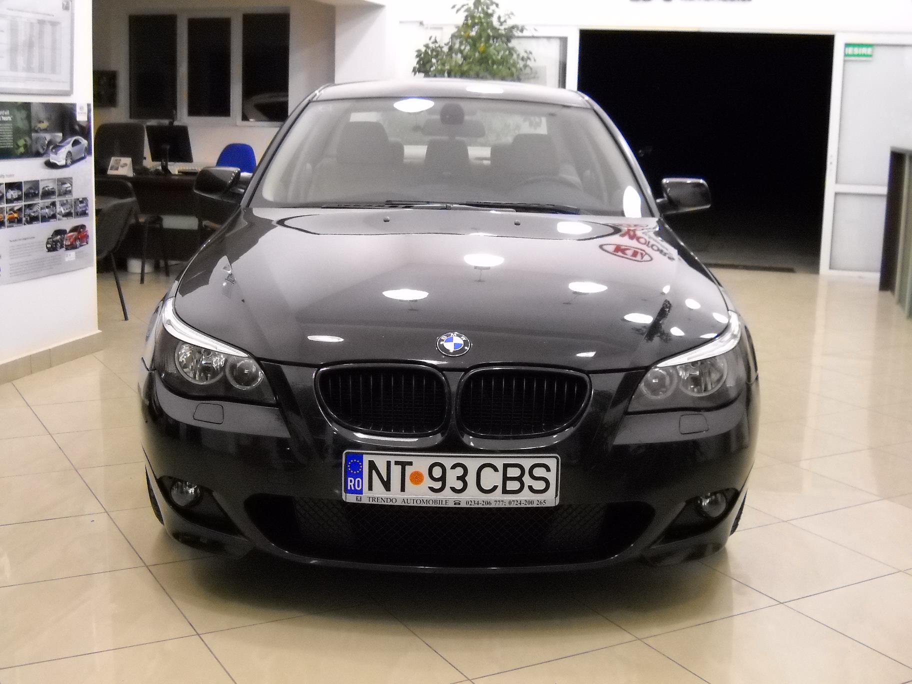

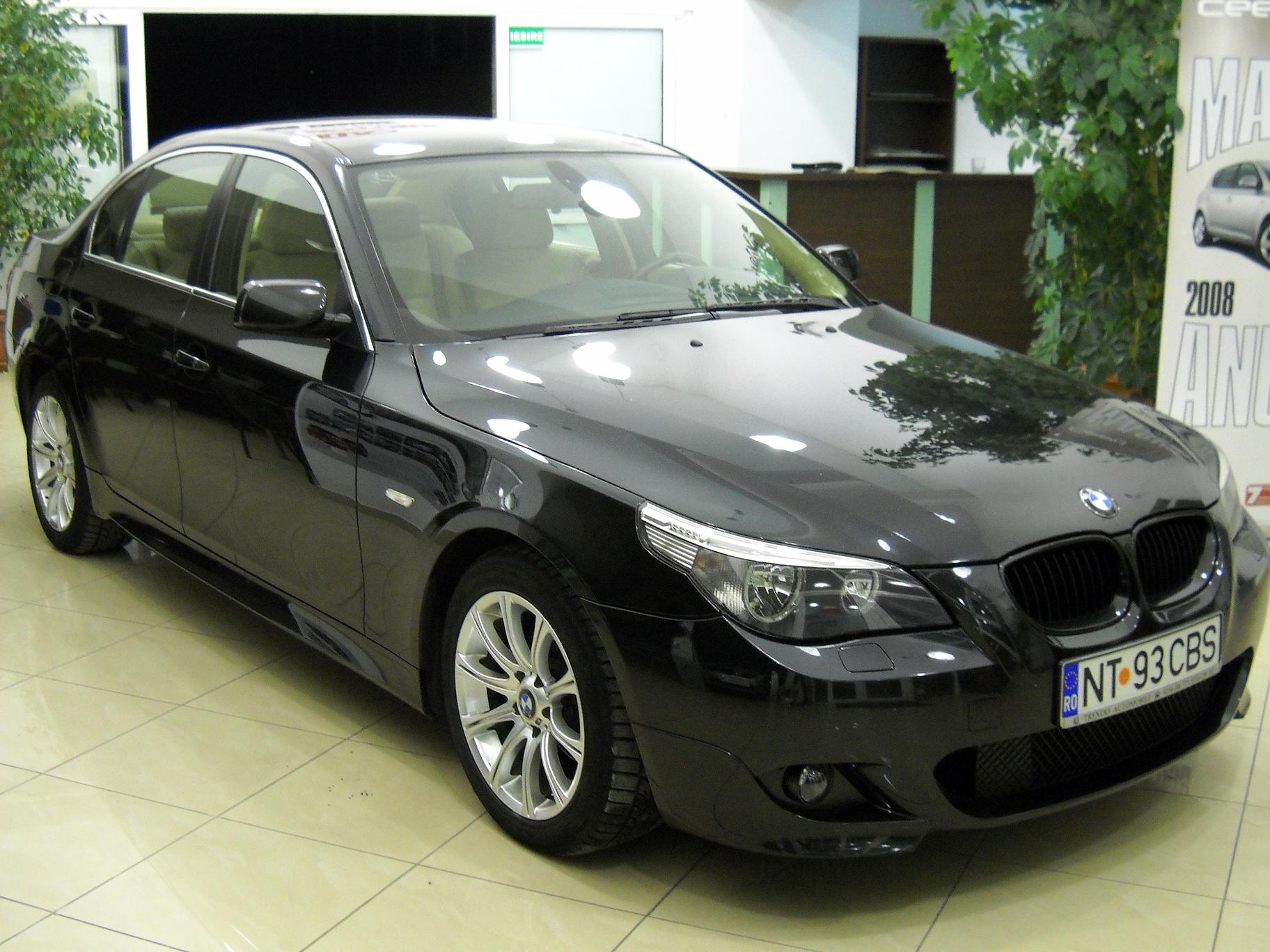

In continuare poze cu masina.
Astept pareri de la cei mai experimentati vis-a-vis ceea ce ar trebui sa am grija la masina asta in virtutea upgrade-ului pe care vreau sa il fac.

Si alta intrebare: cum de ai scos consumul ala asa mic?

Lumea atribuie in general chiptuning-ului cresteri de presiune turbo semnificative...e total fals...in primul rand e vorba de principiul de functionare al motorului diesel: variata de regim motor, implicit cresterea de putere, se realizeaza marind cantitatea de combustibil injectata si acordand aerul cu surplusul de combustibil...nu invers...totusi am nevoie de furtune siliconate pt ca cele OEM mi se par firave...chiar si pt presiunea stock! Masina mea ruleaza acum cu 120-130mbar in plus fata de fabrica. Probabil la stage2 o sa urc pana la o diferenta de 160-170mbar, mai mult nu are sens atat timp cat nu da cu fum. Ca si chestie amuzanta, 535-ul biturbo pe care l-am tunat amicului meu ruleaza cu aprox 200mbar in plus presiune turbo si nu scoate fum, decat din roti...deci nu presiunea e totul!
Consumul masinii a fost in cei 15.000km facuti in tara de 8.5L/100km din orice pozitie (tare,incet,mediu) - masina nu a vazut oras pana cand a ajuns la mine, intrucat ai mei stau intr-o zona de munte...am incercat 2 variante de soft pana am ajuns la performanta de a scoate 6.7L/100km pe exterior la viteze de pana in 120-130km/h. In oras urca inspre 8-8.5L/100km acum, vom vedea cum se va comporta la stage2. Principala problema a masinii cred ca e constituita de valorile mici ale avansului la injectie. Eu am urcat cu 1grad pe plaja intermediara de valori, si cu 2grade pe partea superioara a hartilor de avans. Probabil la stage2 voi da mai mult, in speranta ca nu o sa rontaie.

In rest, pe parte estetica, deja am luat alte jante, astea din poze nici nu mai exista. Nu cred ca voi face un upgrade la xenon OE pt ca mi se pare destul de scump. Programare la foliere geamuri - lunea viitoare...:)

Deci, ca sa pricepem, cresti cantitatea de combustibil si - in mod ...firesc - consumul scade! E super! As vrea sa te ocupi si de masina mea! Mai ales ca ai obtinut un consum de 8 - 8,5 % in oras cu un E 60 - 335d !
Si, voiam sa te intreb, de ce pozele sunt facute intr-un showroom (parca)?
Cat timp autoturismul resoftat se foloseste in aceleasi conditii de exploatare ca si inainte de resoftare, consumul trebuie sa scada. Fireste ca daca mergi la maxim cu masina aceasta va consuma mai mult ca inainte, limitarile sunt ridicate...insa cat timp se merge cu pedala la fund? 1%? 2%?
In rest, sarcina tunerului este sa optimizeze functionarea pe plaja medie de turatie, acolo unde masina "sta" 99% din timp.
Pozele sunt facute intr-un showroom pt ca masina am tinut-o acum 2-3luni la vanzare. Din pacate intr-o piata sufocata de masini cu recul de kilometri, nimeni nu a vrut sa aprecieze masina la adevaratul ei pret, si de aceea am decis sa ramana in familie, asa ca am luat-o eu.
Si alte poze nu am azi, pentru ca am trimis 2 din jantele "noi" la indreptat si masina sta pe 2roti de rezerva de tabla acum. Doar in cazul in care cineva e interesat de masina sa o vada cum arata asa...
