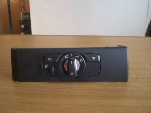

-de ce nu pot lasa farurile aprinse ziua si dupa ce opresc masina sa se stinga automat?

ai pozitiile Automat/Oprit/Pozitii/Faza de drum cand il lasi pe faza de drum nu ar trebui sa se opreasca dupa ce opresti masina si o inchizi ptr ca la seria 1 asa se intampla?
La mine daca las pe faza scurta, cand scot cheile din contact raman pozitiile aprinse si se sting automat dupa aprox 10 sec (am bixenon nu stiu daca are vreo importanta). Cand deschid usile, se aprind la fel pozitii + stopuri.
