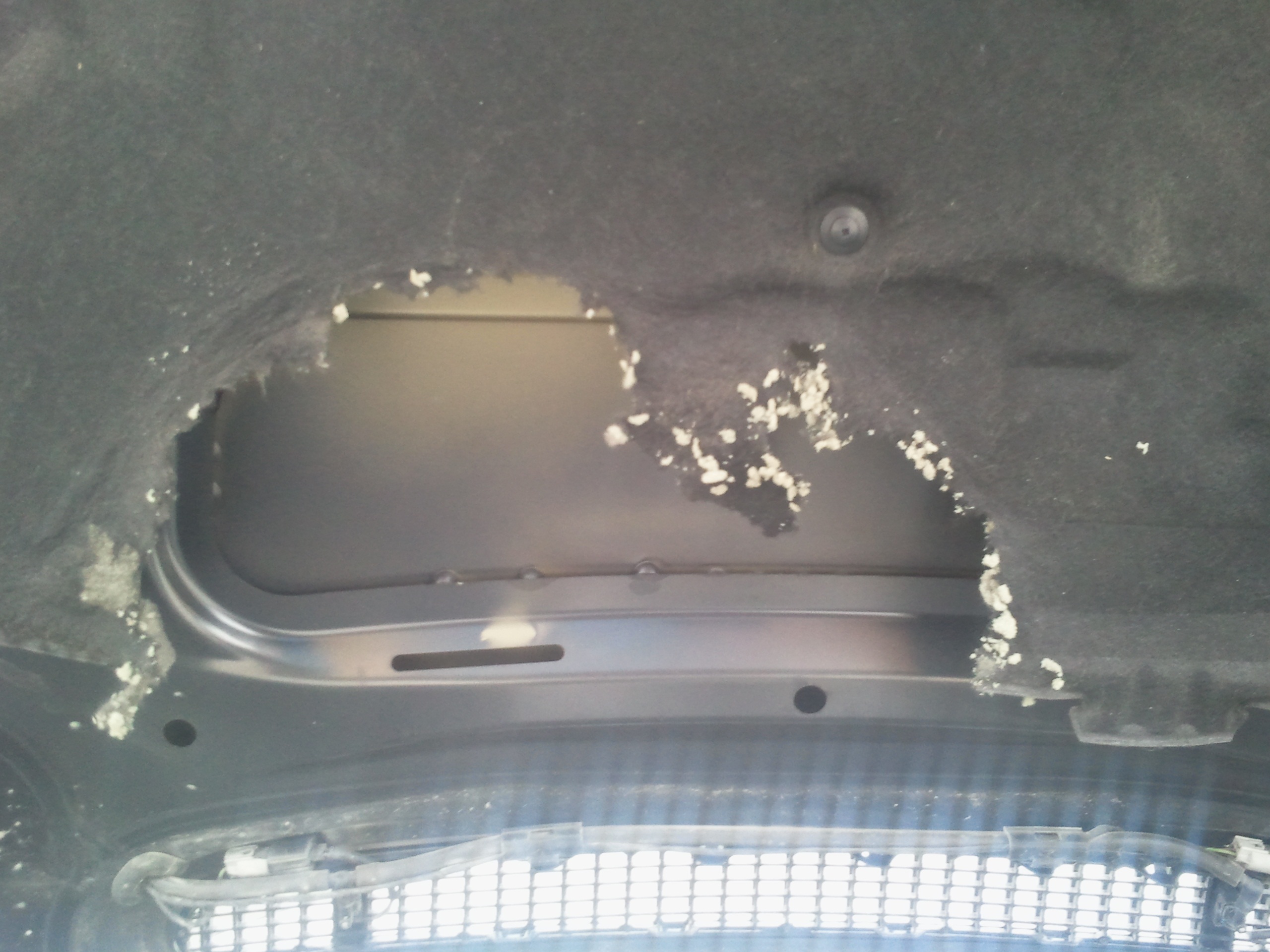

Am si eu o problema - am gasit urme de rozatoare la motor. Mai exact materialul textil de pe interiorul capotei ros si urme din el cazute pe capacul motorului.
Ridic destul de des capota, deci e proaspat si nu locuiesc la tara. Chiar stau intr-un cartier cu oarece pretentii, langa padure*).
De mentionat ar fi faptul ca acum cam un an, fostul proprietar al masinii(suntem prieteni si vecini) a patit acelasi lucru, doar ca in alta zona din Bucuresti - Dristor. Acum stam in Baneasa. A plecat dimineata si pe drum simtea miros urat. A oprit si a gasit pe capacul motorului pui proaspat fatati.
Ma gandesc ca acum au simtit miros de-al lor si asta i-a atras, sau....caldura motorului.
Singurele locuri unde las masina mai multe ore fara sa o mai folosesc sunt acasa si la birou. Initial am fost tentat sa cred ca acasa s-a intamplat, pentru ca acasa masina sta nemiscata cam 8 ore, dar nu prea au de unde sa vina. Cartierul e facut in 2008, si sunt blocuri noi, fara boxe, debarale si alte chestii. La birou cam tot 8-9 ore sta, si e zona cu case relativ vechi si proprietari batrani, deci mediu propice.
Inclin sa cred ca la birou au dat lovitura.
Am inteles ca e destul de grav daca se apuca de fire.
Azi ma duc sa spal motorul si vreau sa inlocuiesc pasla/materialul/protectia aia de pe interiorul capotei.

P.S. Sunt niste dispozitive speciale (intreaba la dealer) care se pun sub capota , probabil cu ultrasunete pentru rozatoare.
si eu am deschis mai demult capota, si un sobolan se tira pe langa galeria de evacuare, si a ramas pe undeva sub motor inspre cutie...am stat vreo zece minute la panda, l-am zdranganit pana s-a tirat de acolo.
aveam si un fir ros, pe care l-am izolat iar. eu parcam in spatele blocului, aproape de aerisirea de la subsol, si cred ca l-a atrs caldura de la motor...
nu am scut motor, dar nu cred ca ar ajuta prea mult in cazul asta.ceva toxic nu cred ca tre sa pui pe acolo, sigur ar crapa sobolanul, dar apoi mai pui si tu mana pe acolo...
daca stai la curte, da, o pisica sau killer cum ai tu...dar daca stai la bloc sau cand mai parchezi pe unde ai drum?
pe net gasesti o gramada.cred ca o sa imi iau si eu o saracia d'asta. oare cum s-o lega? direct la baterie plus minus?

pune pe la motor carpe imbibate in motorina, arunca vreo 2 si sub scut, pune si in spatele masinii pe dedesubt pe undeva.
in max 2 ore scapi de el.
bafta!
Cineva zicea ca ii atrage mirosul de motorina....
Edited by humaila
am avut si eu problema asta. i-a scos politia pe niste tigani de la o casa, care jumatate din curte era plina cu gunoaie.
a venit cineva sa imi vada masina, atunci am ridicat si capota si l-am vazut pe chirias.
am pus carpe imbibate in motorina, si a disparut. nu suporta mirosul de motorina.
credema, daca faci asa scapi repede de el. nu trece o zi :D

Pe e90 exista optiune cu generator de ultrasunete. Pentru USA mai ales.
am inteles ca acolo e problema cu rozatoarele.
Cauta ceva aftermarket si gata.
Asta intentionez, sa iau o masinarie d-asta; am vazut ca e pana in 100 de lei.
Azi spal motorul si vreau sa inlocuiesc materialul ala rontait de sub capota.
Ceva recomandari pentru spalare profi motor?
Si inca ceva: aveti idee cum se numeste chestia aia pe care mi-au ros-o? Materialul ala cu care e captusita capota. Ca nu stiu cum sa caut pe la dezmembrari.
Edited by humaila
ai cred si ceva solutii OEM, era problema in Germania si in franta cu un animal dinsta care traia in padure, gen dihor, halea cabluri la greu..
Sunt niste plastice care se monteaza sa nu mai poata intra in locuri sensibile, nu stiu daca BMW are, VW are sigur..
uite aici un articol.
http://www.onetarif....derschaden.html
Acolo scrie ca un insititut german de cercetari zice ca solutiile astea cu ultrasunete sau bazate pe miros nu prea dau rezultate decat pe termen scurt si ca animalele astea invata in ceva timp ca nu le fac rau nici ultrasuneltele nici mirosurile..

Uite solutia OEM pentru asa ceva pentru un BMW ales la intamplare.
http://www.realoem.com/bmw/showparts.do?model=AM31&mospid=47638&btnr=82_0899&hg=82&fg=34&lang=en
http://www.realoem.com/bmw/diagrams/w/r/55.png
Dar vad ca nu se mai poate cumpara..
Exista si pe ebay tot felul de dispozitive. Cauta "Marderschutz", "Marderabwehr", "Marderschreck" .. cea OEM cred ca ii curenteaza, cu curentul electric nu cred ca se pot obisnui.
