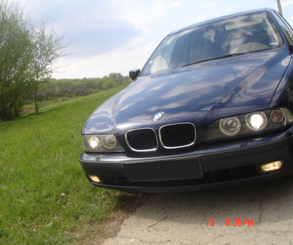

Frumoasa da ce sunt farurile alea de ceata ,bara fata e facelift!
Nici eu nu am inteles ... masina este 2000 luna a 10, este facelift (motor, cutie, faruri, stopuri) si fara facelift (volan m - imi placea versiunea cu facelift a volanului de m, navigatia mk2, bara fata + spate si narile) ... ciudat, farurile si stopurile sunt originale (am desfacut diverse lucruri in diverse locuri si pot sa spun cu mana pe inima ca masina nu a fost lovita), pe masina si am mai vazut prin oras e39 ca al meu. :blink:
Edited by neo2004
Cele din anul 2000 sunt foarte ciudate, majoritatea :) atunci sa făcut trecerea de la NFL la FL si probabil au fost puse piese rămase neasambalte de la NFL pe FL!

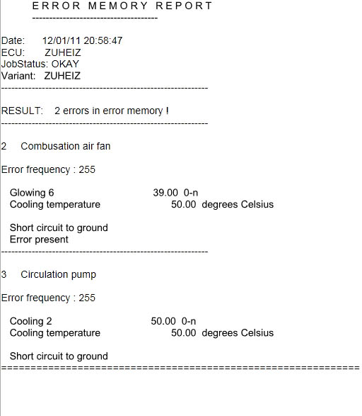

Am dat de cap si cu webasto-ul, am resetat erorile si am "activat" pe rand optiunile din inpa pentru el si mi-au aparut urmatoarele erori pe care le atasez
Ma puteti sfatui la ce sa ma uit mai intai, sa nu trebuiasca sa-l dau jos de tot.
