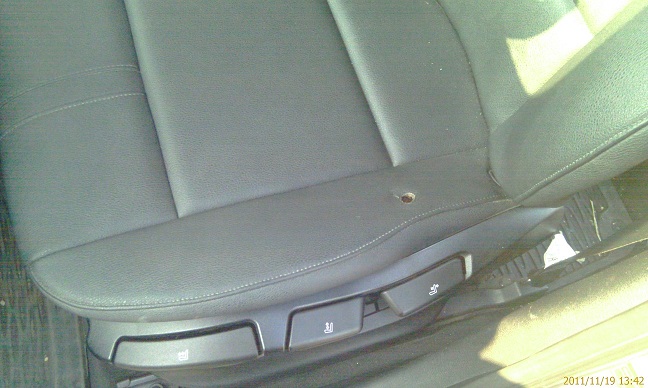

Buna ziua, Detin un X3 lci fabricatie 2007.

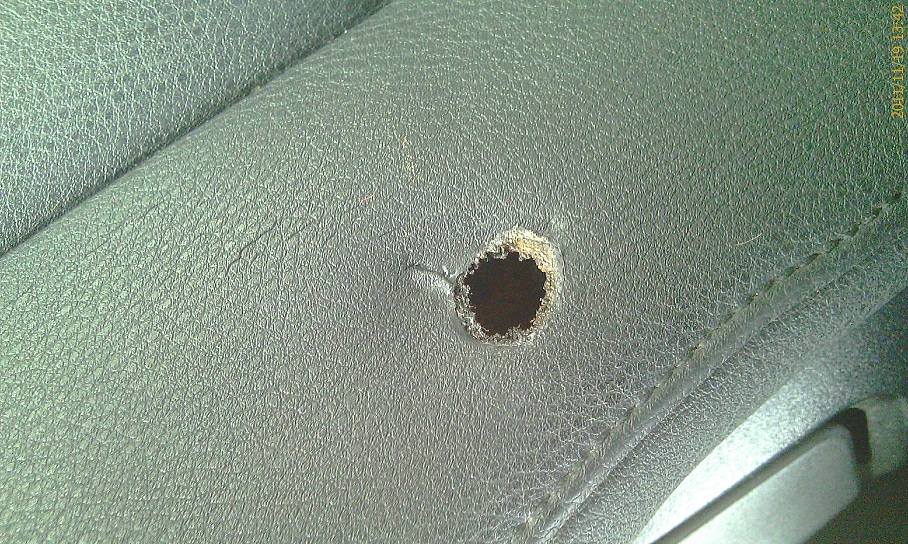

Astazi, cand sa urc in masina am observat o gaura mare in scaunul soferului.
Am crezut ca este de la un muc de tigare dar nu am gasit nimic in interiorul gaurii de circa 3 cm adancime ( oricum nu avea ce sa caute un muc de tigare acolo pentru ca sunt nefumator), dupa care am zis sa pornesc incalzirea in scaune si am observat ca iese fum din gaura, lucru care m-a speriat teribil....
Acum nu stiu ce sa fac si de aceea vreau sa cer parerea voastra.
A-si putea face o plangere impotriva BMW desi masina nu mai este in garantie? Totusi mi se pare un lucru grav deoarece masina putea lua foc.
Va multumesc mult si astept pareri.
Cine stie cum te-ai urcat/coborat in/din masina si ai rupta plasa de incalzire si a facut scurt de a luat foc. Am patit si eu la seria 3, dar la spatar, cu cateva zile inainte curatasem tapiseria si cred ca cei de la spalatorie au apasat prea tare cu aspiratorul pe scaun si au rupt plasa.
Nu cred ca ai ce plangere sa faci, nu o sa ai nicio sansa de reusita.
De facut plangere impotriva lor nu ai cum ... , nu e vina lor. Sustin parerea lui Brandex... poate te-ai sprijinit cu genunchiul (in cazul asta poti rupe si plasa de la airbag din scaun).
Eu unu am studiat candva problema asta pentru a-mi monta incalzire in scaune iar sistemul lor este foarte bine pus la punct.
Daca scurtcircuitul era produs pe o zona mai mare sau in mai multe zone ... cresterea amperajului iti ardea siguranta incalzirii in scaune, sunt calculate si testate in laborator ... oricum daca mai pornesti incalzirea in scaune sa faci probe o sa arzi si siguranta.
Iti zic sa stai linitit, la arsul masinii nu se ajunge, scaunul contine material ingnifug (lucru reglementat de lege) ... mai rau de atat nu se poate intampla (adica o gaurica) iar tapiteria se poate "repara" (se coase in cerc, se strange si se vopseste la culoare dupa ce umple golul din interiorul gaurii, la final o ai un punctulet insesizabil), din ce imi aduc aminte plasa din scaun este undeva la 80-100$ (per scaun - 1 sezut si 1 spatar) si trebuie scoasa tapiteria dupa el. Bine ar fi sa inlocuiesti ambele plase de la scaune (teoretic sunt 4 - 2 sezut, 2 spatar), pentru a sta linistit si a stii ca au aceeasi uzura. Pentru inceput pana iti comanzi plasa, scoate-i siguranta din torpedou (ai un cartonas acolo care iti specifica care este).

Va multumesc mult pentru raspunsul prompt. Am scos acum siguranta, dar nu inteleg de ce nu s-a ars siguranta de la inceput. Am gasit niste sarmulite arse pe acolo prin gaura deci este posibil sa se fi rupt cum spunea BRANDEX. oricum m-am speriat rau azi.
