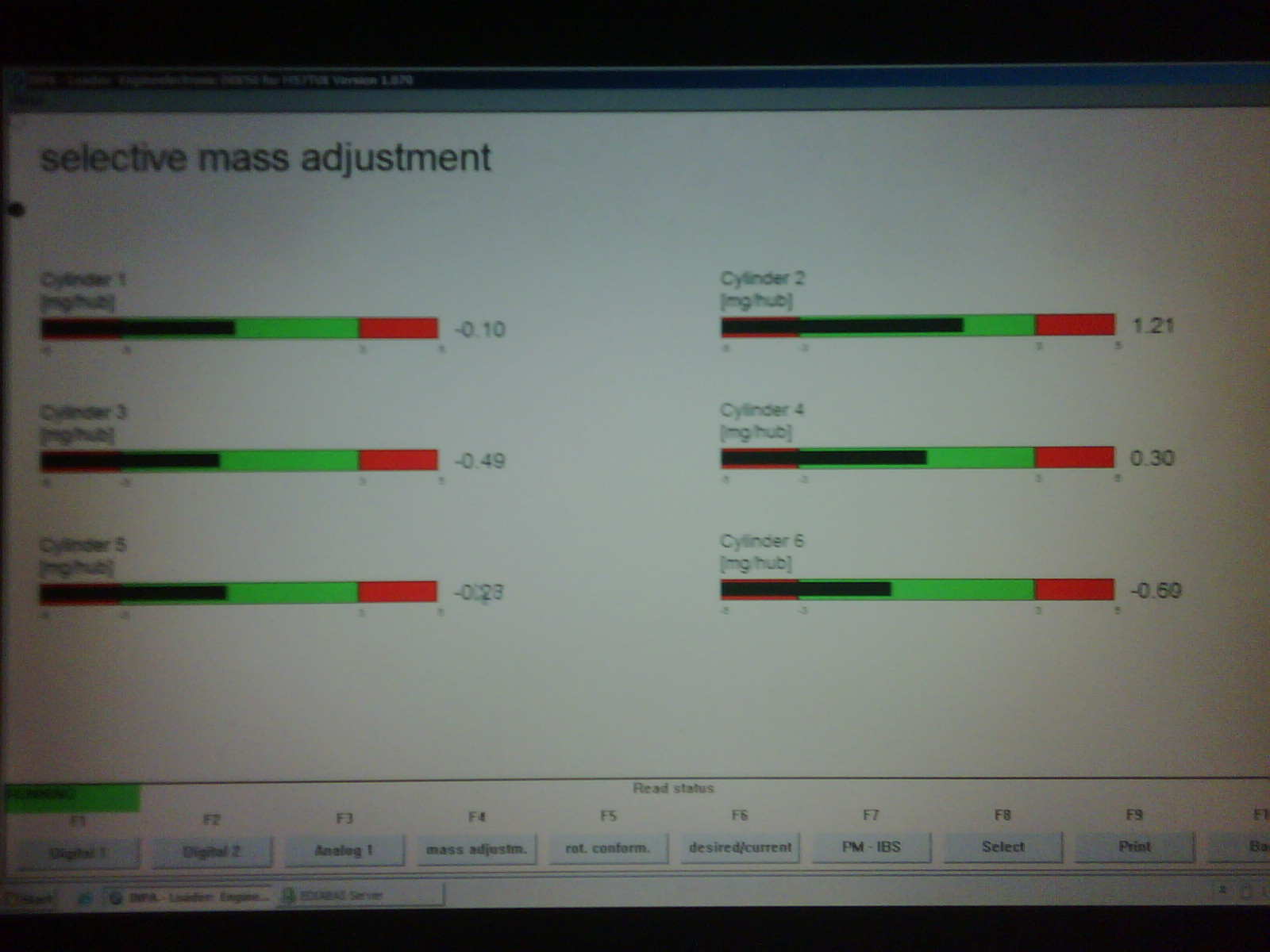

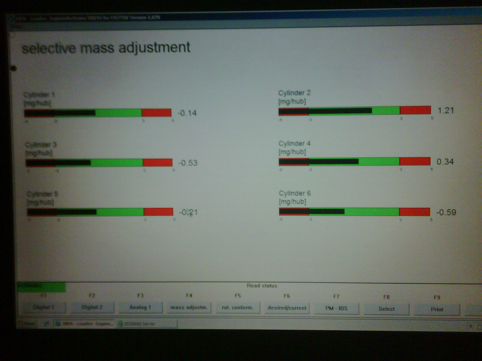

....imi spune si mie cineva va rog ce este gresit in diagrama asta?

inseamna ca injectoarele tale sunt foarte bune - tine totusi un ochi pe injectorul 2, sa vezi daca valoarea aia are tendinte de crestere
Aparent nimic. Poate ca injectorul 2 are inceput de sfarsit. Important e ca "mass adjustment" sa ramana in zona verde, in special cu motorul in sarcina.
Edited by djtaotao
Totul este ok la masina ta.
Valorile injectoarelor sunt cuprinse intre -2 si 4.
Din cate stiu eu, cand ajunge undeva la 2 sau peste, sa te gandesti deja sa-l schimbi / cureti.

....asta vroiam sa stiu, diagnoza este deja cu motorul cald - temperatura motorului fiind undeva la 87* C ...la rece injectorul 2 ajunge in jurul valorii de +2 iar injectorul nr 6 scade sub -1,60 - asta probabil sa se regleze injectia, cum si atunci cand accelerez puternic undeva intre 3-4000 rpm tinde sa se egalizeze...- deci injectorul nr 2 e pe duca - SIMPTOMELE SUNT UN USOR TREMURAT LA RELANTII AL MASINII care SE SIMTE DIN SCAUN....EXISTA POSIBILITATEA SA FIE SI DIN CAUZA MOTORINII???

Acel tremurat se simte si cand turezi in gol? Verifica pe toata plaja de turatii, pana la limitare, accelerand usor.

poate fi si de la debitmetru..
