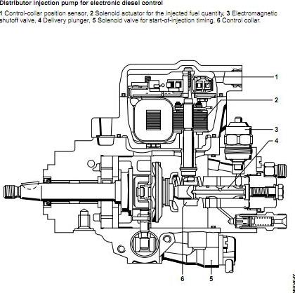

2.fluctuatiile de turatie sunt din caza faptului ca nu mai functioneaza corect actuatorul inductiv din cadrul comenzii electronice.cu cat ai mai multi consumatori porniti(faruri,clima,proiectoare,etc),cu atat sunt mai mari aceste fluctuatii.Se poate schimba, dar este o treaba pretentioasa,si necesita o alta pompa de injectie donatoare,de pe care sa dai jos acest actuator,si sa fie functional.
3.Este foarte posibil ca problemele legate de faptul ca iti da in nas(lipsa unei cantitati constante de motorina pe care sa o transforme capul hidraulic in inalta presiune si sa o distribuie spre injectoare),sa fie tot de la acest actuator(pct. 2),dar tine cont si de ce a spus colegul dinainte,filtrul de motorina.
O alta cauza ar putea fi aceea ca supapa de presiune de la pompa de injectie nu mai tine presiunea din interiorul pompei constanta.Dai supapa jos,schimbi garnitura.
