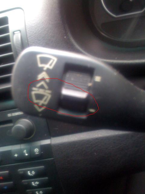

ai senzor. pe maneta ai niste gradatii si o linie punctata. acolo trebuie setat apoi impingi maneta in prima poztie. vor pleca stergatoarele o data dupa care ori se opresc daca nu au apa pe parbriz ori incep sa mearga in functie cat de tare ploua. cam asta e . o sa iti fac si o poza sa vezi exact
aha.Adica pun maneta pe prima pozitie, si daca senzorul sesizeaza apa pe parbriz stergatoarele pornesc, daca nu ele nu pornesc, chiar daca eu am activat senzorul din maneta! nu?

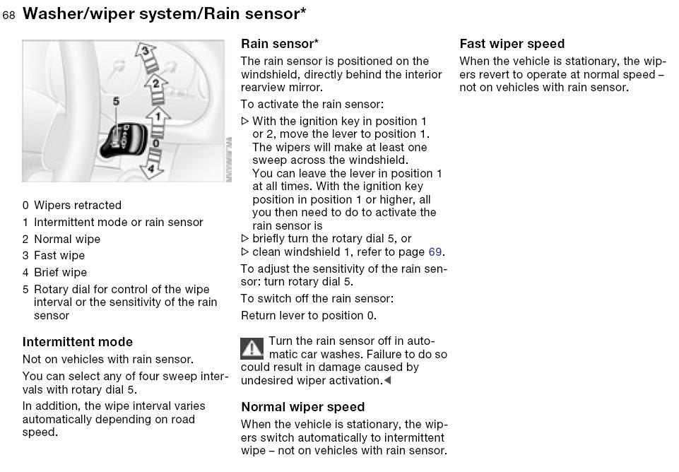

NU stiu cum e la E46 dar la E60 este si sensor si temporizator.

La e60 se poate regla atat temporizatorul cat si sensibilitatea senzorului. Noaptea e mai ok sa fie mai sensisbil, ziua nu.
Cauta in manual sa vezi cum e la E46. sau, ai senzorul defect/parbriz uns. Plecand de la idea ca stergatoarele sunt ok....
exact.
ti am pus o poza cum trebuie sa fie setata maneta. impingi de ea in prima pozitie si esti pe senzor :)
@bala. si la e46 e la fel adica are si temporizator si senzor. Daca pe maneta, butonul de reglaj al temporizatorului nu este pe linia punctata nu functioneaza senzorul si merge pe temporizare. daca este pe linia punctata merge pe senzor.
asa este la mine. sper ca v-am fost de ajutor.
