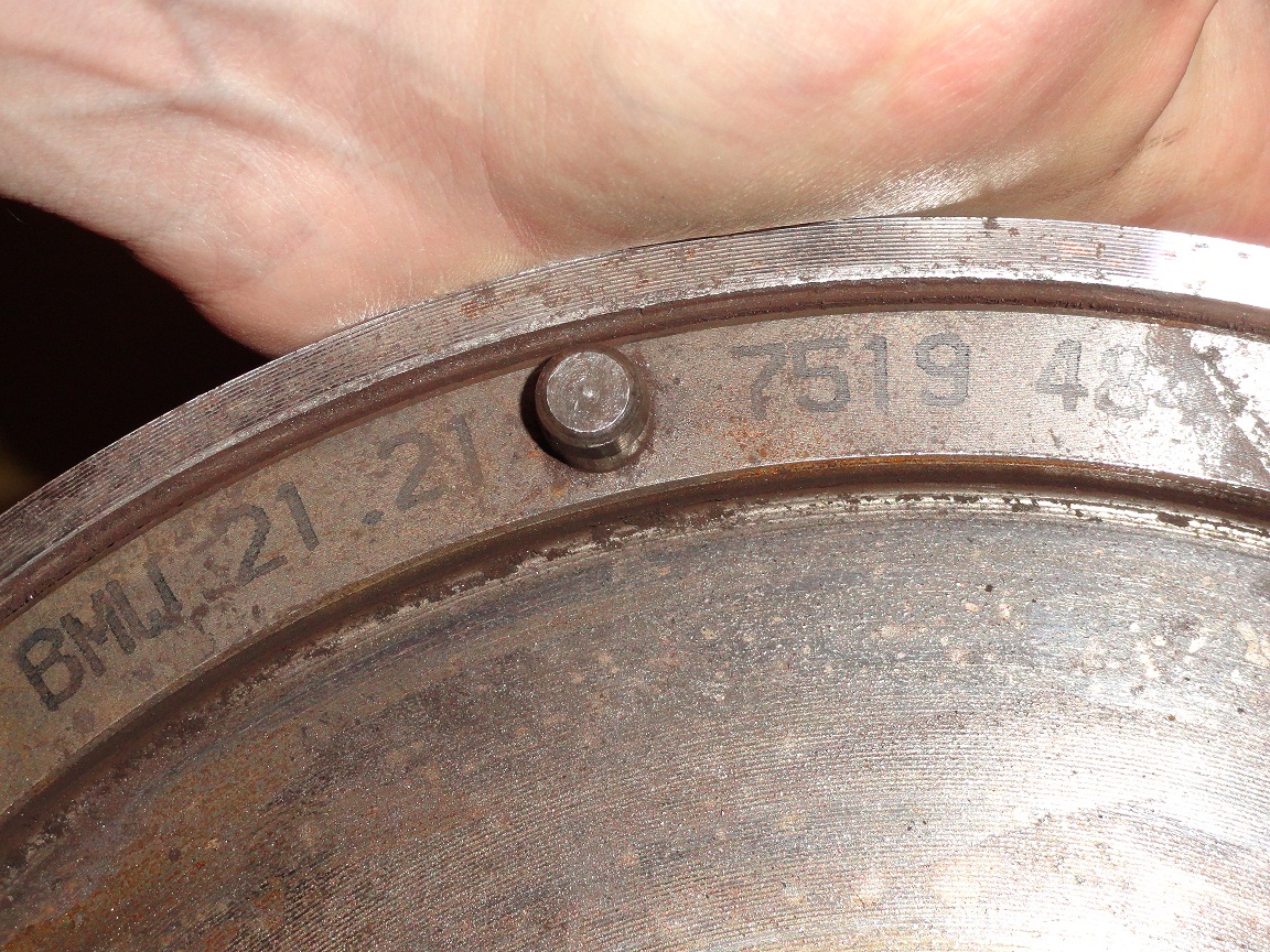

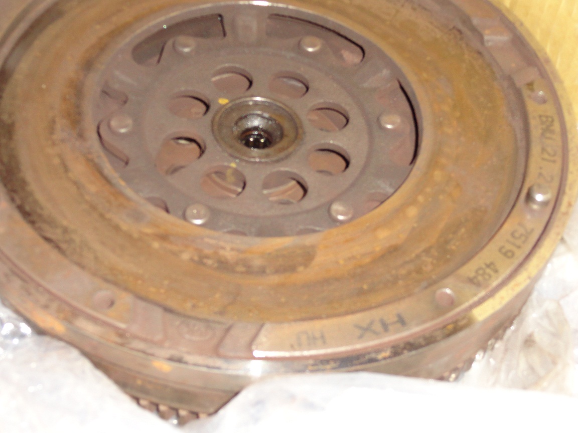

Am cumparat o volanta (in conditie buna, nu are nici un joc) de pe net pentru un e60 benzina, 520.
Toate bune si frumoase pana am primit piesa si am observat codul de pe piesa, 7519484 (cod LUK 136 04).
Uitandu-ma pe net, am vazut ca volanta primita seamana f mult, izbitor chiar cu volanta de e46 318-320 diesel.... vanzatorul sustine sus si tare ca mi-a trimis volanta de benzina 525i din 10/2004 e60....
atasez pozele pentru a va cere opinia, din moment ce codul OEM al piesei NU se verifica pe realoem.com :(
Apreciez orice parere pertinenta.

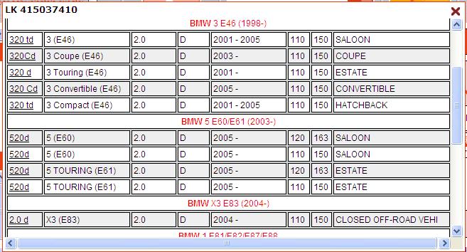

Va multumesc pentru raspunsuri... dar tot nu m-am lamurit... deci volantul, conform tabelului din postul 2 este de motorina, nicidecum de benzina, motor M54, corect?
In concluzie m-am ales cu o piesa care nu o pot folosi... cu toate ca vanzatorul m-a reasigurat ca l-a dat jos de pe un 525i cu motor M54 cu mana lui.
http://realoem.com/bmw/showparts.do?model=NA31&mospid=47750&btnr=11_3607&hg=11&fg=20
la pozitia 1 21 20 7 533 867 si costa cam 3300 lei
pentru LUK codul este 415 0189 10 si costa cam 2500 lei.
Acestea sunt codurile pentru 520i E60 2004.
Ce ai cumparat tu nu se poate monta pe un motor pe benzina.
Totusi fa o comparatie intre cele doua volante poate ai noroc de o minune acum de sarbatori, nu mai ai nimic de pierdut.
