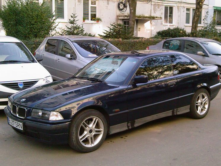

Salut. As vrea sa stiu daca se pot schimba pragurile de pe masina din poza. Mi-a spart un "meserias" un prag la o vulcanizare si am vazut ca sunt pe net diverse modele de praguri. Ma intereseaza daca pot sa le schimb pentru ca mi-a spus cineva ca pragurile de pe masina mea nu se pot da jos. Multumesc. Atasez poze cu masina mea cu pragurile pe care le are si o poza cu cele pe care le-as monta.
pai in prima poza ai pragurile de metal (nu se dau jos, doar taiate).
in a doua poza sunt pragurile de plastic, care vin peste cele din prima poza, prinse in cleme, dar trebuie intai gaurite dupa un tipar, sau lipite bine.
merg puse pragurile de M (in X, cele din poza 2), pragurile normale de plastic sau pragurile Luxury edition (astea-s toate, din fabrica).

daca e indoit, merge indreptat, daca-i spart trebuie sudat, sau taiat partea aceea, si apoi sudata bucata aia lipsa, cu alta de pe alta masina.
Edited by max83
pai e spart pe dedesubt presupun, nu?
daca e acolo sub aripa, e chiar aripa, ca aripa e cu totul, zona aia intre usa si roata fata e aripa nu prag.
dar trebui sudat pe acolo, dat cu ceva antirugina, vopsit, si abia apoi pragurile de plastic, daca le pui asa peste, o sa manance rugina pe acolo.
