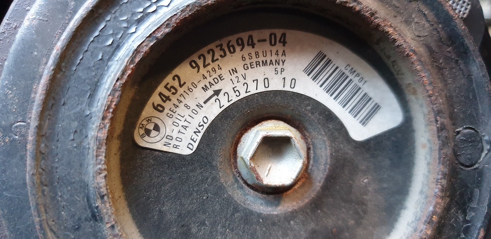

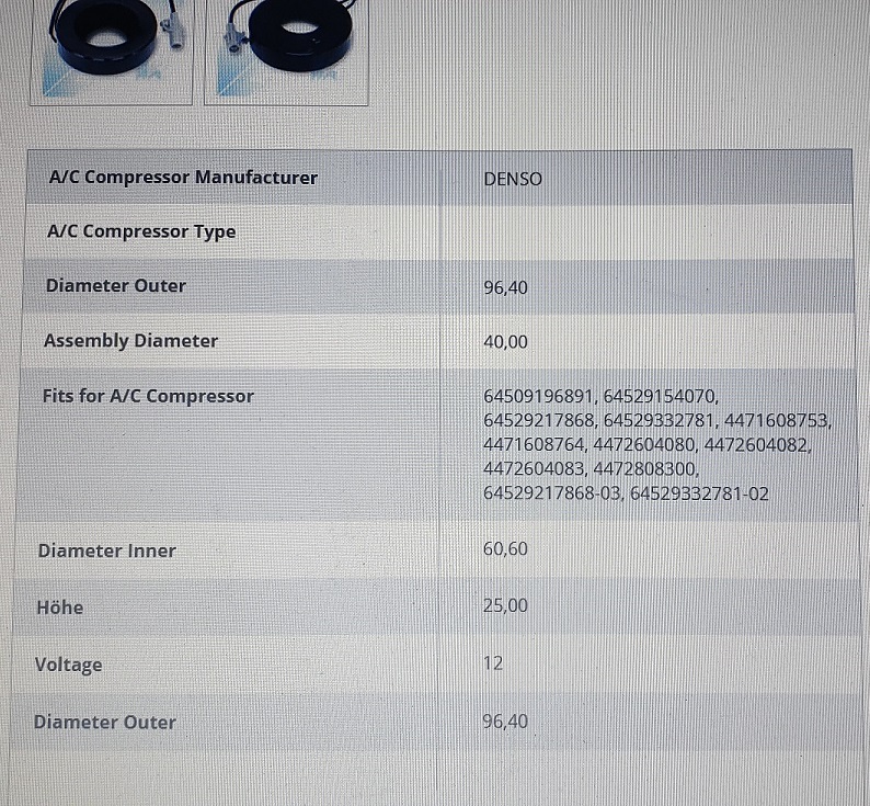

  5. Salut! GĂŁsesc ĂŽn România bobina magneticĂŁ care cupleazĂŁ compresorul de A/C? Compresorul meu e fĂŁcut de DENSO și are codul 6SBU14A. Pe eBay am gĂŁsit cĂŁ aceastĂŁ bobinĂŁ, dupĂŁ cote/dimensiuni, ar fi compatibilĂŁ cu mai multe compresoare DENSO (de ex. 6SBU14C, 7SBU17C). Ănainte sĂŁ moarĂŁ bobina, compresorul mergea silențios, fĂŁrĂŁ sunete suspecte. Mulțumesc ĂŽn avans pentru orice sfat sau indicație.
