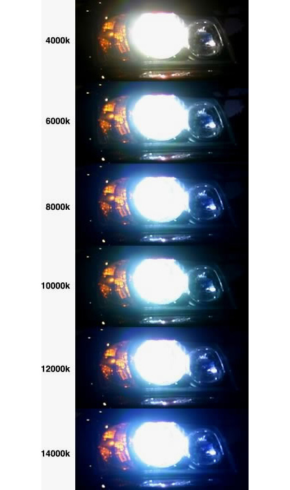

Xenoanele sunt de 8000k sau 10.000k, dar daca tu spui ca vei calatorii mai mult noaptea, sincer eu nu recomand asa ceva. Arata bine cat de cat, dar ca vizibilitate sunt sub cele de 6000k sau 4300k (cum are din fabrica). Uite o lista cu culorile ca sa iti faci o idee.
In principiu, cu cat temperatura e mai mare (grade Kelvin din tabelul ala), cu atat luminozitatea scade (cantitatea de lumina vizibila ochiului dispersata).
Cred ca balanta ideala o poti situa undeva intre 2500-6000K.
