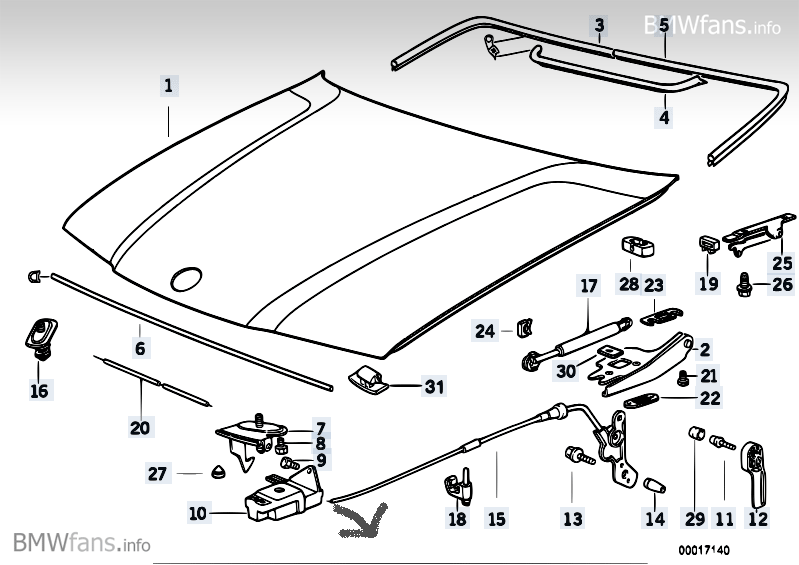

ca sa poti deschide capota, trebuie sa faci in asa fel incat sa tragi de cablu cu un patent in partea dreapta a prinderii din dreapta, de acolo se trage si cuiul din stanga automat.
dar nu prea vad cum ai putea ajunge la cablu acolo, e in spatele farului dreapta.

gelule, daca ajunge cu manuta la cablu in dreapta incuietorii din dreapta (sunt 2, stg/dr) si trage de el cu un patent in dreapta, se trag arcurile care tin cuiele alea de la capota...
el a tras de cablul aflat intre cele 2 incuietori, si asftel se deschide doar incuietoarea din stanga.
am rupt si asamblat 4 incuietori d'alea, stiu ce vorbesc.

Ti-au pus baietii si schita, ce vrei mai mult de atat?
