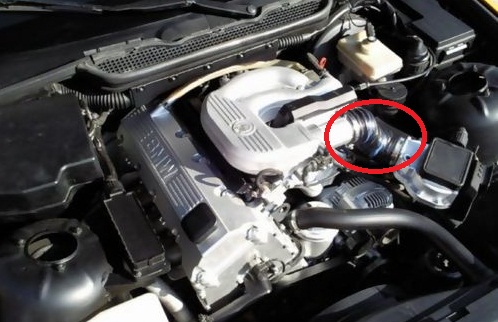

Multumesc, o sa fac si chestia asta, ideea e ca nu cred ca sa fie o problema de injectoare sau nici nu stiu ce sa zic, crezi ca daca as alimenta cu ceva OMV MaxxMotion 100 ar schimba ceva? Daca ai avea si ceva poze unde zici tu ca e cotul de cauciuc, pentru ca eu nu am mai avut BMW si pe acesta il am doar de cateva zile.
Nu stiu daca este exact asta pe modelul tau dar ar trebui sa-ti faci o idee unde vine.
Verifica toate furtunele care intra in acest cot si cotul in detaliu.
Multumesc mult mult :)
